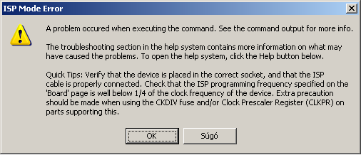

Ilyet kapok felprogramozás után:

(#) bancza válasza Zoszko hozzászólására (») Júl 26, 2011 /
Ezt az AVR Studio akkor szokta kiírni ha nem látja a mikrovezérlőt. Programozás alatt nyomni kell a reset gombot az USB Explorer-en. Lehet hogy programozás alatt kicsit lecsúszott az ujjad a gombról. Arra is figyelni kell, hogy a program égetése után még visszaellenőrzi az írást és még akkor is nyomni kell a gombot. A FUSE biteknél csak a CKDIV8-t kapcsold ki, SUT_CKSEL-t pedig "Ext. Crystal Osc. 8.0- Mhz; Start-up time: 14ck+65 ms"-re állítottam.
