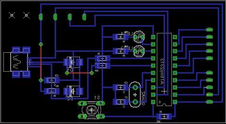

(#) makrodom válasza pici hozzászólására (») Nov 23, 2011 /
Helló!
Megépítettem az egészet! Az USB EXPLORERT meg az STK200-at. Most a gondom csak annyi,h bedugtam a programozót, meg rá az USB EXPLORERT, adtam neki tápot(USB port)... elindítottam az AVR Studio 4-et és nincs benne STK200 (csak 500 meg 600)... most akkor mi a megoldás?
Olvastam,h már valaki feltette ezt a kérdést, és a válasz az volt,h próbálja BASCOM-mal... BASCOM-ot honnan tudom letölteni? mert állandóan valami letöltőklienseket töltögetne le, ha meg azzal töltöm le, kell neki serial ami meg nincs benne a tömörített mappába...
Vagy nincs ujabb verziója az AVR Studionak?
Szeretném mihamarabb kipróbálni a dolgot,h müködik-e, amit nagyon remélek mert elég sürgős!
Valami tanácsot tudtok még adni, a felprogramozás előtt (nem tul sikeres lett a panelmaratásom, de remélem attól még jól fog menni, átméregettem az egészet)?
A tervem annyi,h a projekt végén levő HEX fájlt rátöltöm és kész.... azzal müködnie kéne neki nemde?
Vagy az új AVR-t is előtte törölni érdemes? Kell-e más beállításokat csinálni, vagy csak tatlakoztatom az AVR Studiot vagy BASCOM-ot az eszközzel és simán ráküldöm az adatokat?
Válaszokat előre is köszi!

(#) makrodom válasza pici hozzászólására (») Nov 27, 2011 /
Értem szóval akkor az STK200 RESET-jét nem kell bekötni sehova. Berakom a NYÁKrajzot,h minden stimmel-e?!
Az USB-csatlakozót nem tettem rá a panelra, direkt bekötöttem a vezetéket...
Csak a többi megfelel-e, légyszi megnéznéd?
(#) pici válasza makrodom hozzászólására (») Nov 27, 2011 /
Nézem nézem, de nem találok hibát.. még kapcsolási rajzot sem
Azt nézted, hogy az attiny2313 MOSI MISO lábai az STK200 megfelelő lábaira van kötve?
(#) makrodom válasza pici hozzászólására (») Nov 28, 2011 /
Bocsi, de tegnap valamiért nem akarta feltölteni a képet!
Most átalakitottam jpg-be és felment...
Nos van-e hiba?
Hát tegnap rájöttem,h rossz lábakra ment, de a hiba kijavítva! És ugyanaz a helyzet... GND,SCL,MISO,MOSI jó helyre van kötve... RESET meg ugye nem is kell... és hiába nyomom a gombot nem akarja felismerni a BASCOM az IC-t!
