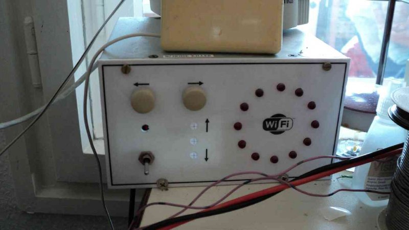

Én így csináltam. A kép homályos, mert a padláson sötét van, de a lényeg még kivehető. Az oszlop egy közönséges potit forgat egy lassító áttétellel. A leosztott feszültséget egy LEDes "kivezérlésmérő" mutatja kör alakban és futópontosan. Használható megoldás wifire, de egy műhold becélzásához nagyobb felbontású kell.

(#) Medve válasza tandem hozzászólására (») Jún 20, 2012 /
Hello, Az oszlop egy közönséges potit forgat, az ő általa leosztott feszültség arányos az antenna irányával.

(#) Medve válasza Ferkógyerek hozzászólására (») Jún 21, 2012 /
Semmiféle problémám nem volt, két éve működik is, csak kiszerettem volna próbálni a digitális módszert is. Ennyi csak. A forgatás is már léptetőmotorral és enkódergombbal történik, nem DC+- -szal, vagy hogy mondjam..

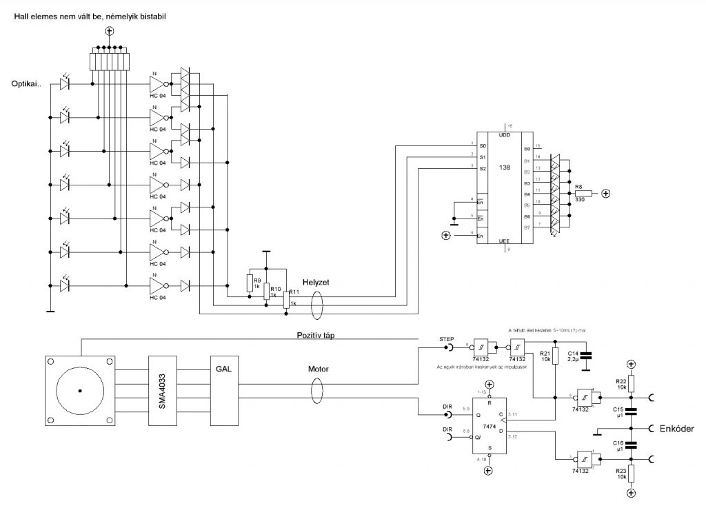

(#) Medve válasza tandem hozzászólására (») Jún 21, 2012 /
Ennyi a lényeg, 8 eres UTP kábellel ilyen működik, Ezzel 7 LED működhet + mindegyik között a szünet, így kis odafigyeléssel 13 pozíciót ad, nálam 180 fokon. A léptetőmotor elégé ideges, ajánlott a féllépéses meghajtás. Ennél jobbat már PIC-kel érdemes. És valóban: az analóg módszer főleg mechanikai feladat. Nameg bádogos: ahogy a fotón is látható beázik a tető miatta!

(#) tandem válasza Medve hozzászólására (») Jún 22, 2012 /
Szia a visszajelzőnél a fotodióda felett mi az?
Amúgy nem rossz megoldás és köszi a rajzot.
A jobbra balra forgató az megy nekem mert egy gyári para forgatóra van téve.
(#) Medve válasza tandem hozzászólására (») Jún 22, 2012 /
ellenállások. 10k
