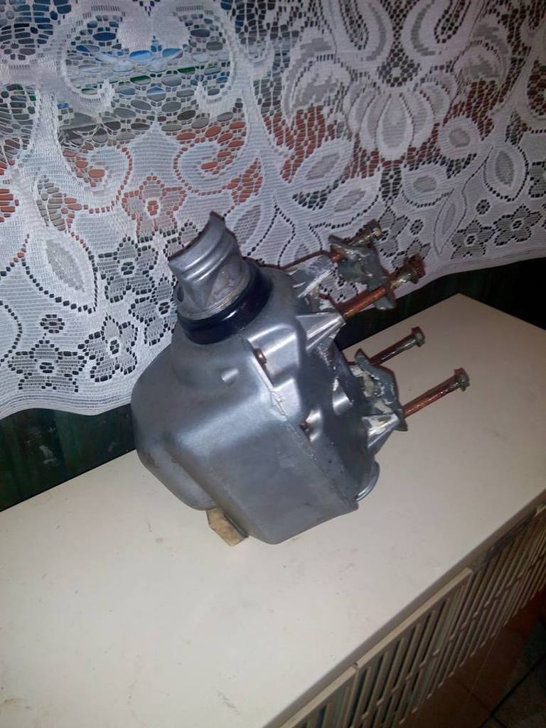

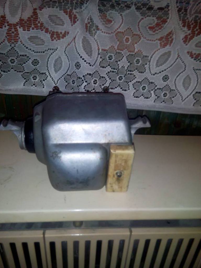

Sziasztok! A mai napon szert tettem egy antenna forgatóra,sajnos a vezérlő egysége nincsen meg! Valaki tudna segíteni a vezérlésével kapcsolatban. Szétszedtem,egy motor van benne,nicsen elektronika,se végállás kapcsoló. Köszönöm a segítséget előre is!Tipus számot nem találtam rajta, Három kivezetése van a motor tekercsről,semmi más!
