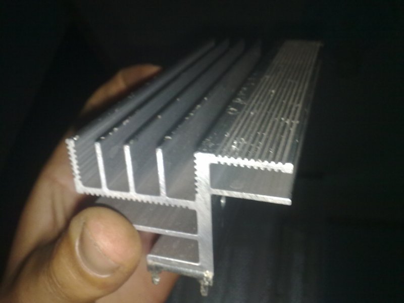

Itt egy pár kép a bordáról, darabján 6db 3mm-es csavarmenetes furat van. Vagyis 2dbot teszek bele egy bordán 4 fet + 2 dióda

800W-ot. Már megvannak az irfz44ek ezeket akarom felhasználni. Nem 5-5 lesz hanem csak 4-4. A vezérlés még szerte szét van, nincs a helyén. Nemsokára teszek fel átrendezett pdf-et a hűtőborda miatt
Ezzel még mindig az a baj, hogy a gatemeghajtások source nem szimmetrikusan csatlakozik a tranyókra. Az egy jó ötlet, hogy miután úgyis több szálból kell tekerni a primereket, akkor azokat oszd szét 4 részre és ezeket közvetlenül lehetne bekötni a drain-ekre, a 4 párhuzamos FET-nek megfelelően. Ekkor nem kell közösíteni sehol sem, vagyis nem kell neki fólia. A drain-source közé tranzisztoronként tehetnél kisebb snubbereket, mondjuk 3,3 nF 22 ohm, az ellenállás legyen 3 W-os és felállítva. Ez még eddig alig foglal helyet. A panel közepén megmaradna a hely, én ide egy nagy teleföldet, vagyis a betáp negatívját tenném. Ezen lenne a trafó, persze az alkatrész oldalon. A trafó elé, lefelé és a mostani betáp pontok közé meg elférne a vezérlés, akár felállítva egy kis panelen.
( Egyébként, a 800 W nem lesz egy egyszerű történet... ) Én nem használnék hűtőbordát, csak megbonyolítja a dolgot. Miért nem jó egy "U" alakúra hajlított 3 mm-es alu lemez? Ez rögtön lehet egy doboz is, mégis egy kompakt valamit alkotna ez a táp. Ennek a belsejébe lehet tenni a panelt, az "U" szárain meg felszorítva lehetnének a tranyók, diódák. ( Holnap teszek fel fotót, már ha sikerül csinálnom a saját tápjaimról.) |
