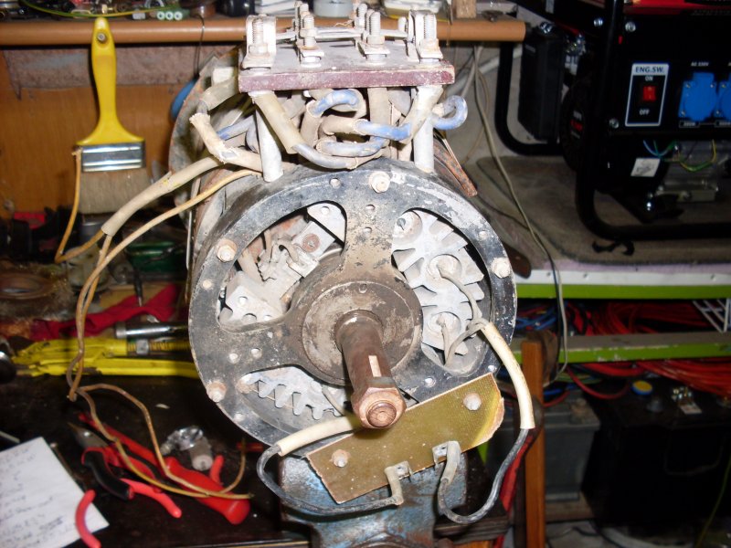

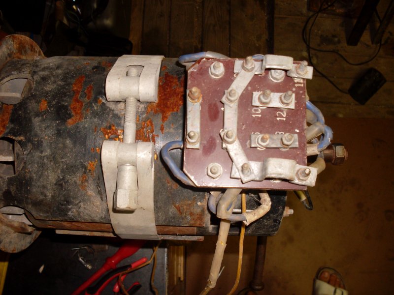

(#) billig válasza laccika77 hozzászólására (») Szept 28, 2011 /
Üdv.Bocsi de lenne egy kérdésem.Ha esetleg ismeritek ezt a generátort akkor valami infót kaphatok? Előre is köszönöm.

(#) erbe válasza billig hozzászólására (») Szept 28, 2011 /
Honnan ismernénk? Ez valami bolgár vagy orosz szörnyeteg a dínók korszakából.

(#) laccika77 válasza billig hozzászólására (») Szept 28, 2011 /
Érdekes, még nem láttam ilyet, de szívesen megnézném közelebbről. Talán ki kellene deríteni honnan származik.?Az,hogy régi nem jelenti azt,hogy rossz vagy nem jó szélgépre.
