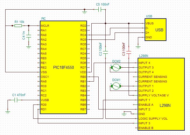

(#) Zserigta válasza Hp41C hozzászólására (») Okt 21, 2011 /
„egy USB csatlakozó a D+, D-, föld és a táp lábakhoz. Ne maradjon le minden integrált áramkör minden tápfeszültség lába és a föld közül egy-egy 100nF karámia kondenzátor.”
Ezen részét a hozzászólásodnak, nem igen tudtam értelmezni.
Az eddigiek alapján 2 motor esetében erre jutottam: (csatolva a fájl)
Elnézést a furcsa alkatrészekért, de mivel se az L298N és se az USB nem szerepelt a TINA 8 adatbázisában, így azokat nekem kellett megrajzolnom.
(#) Hp41C válasza Zserigta hozzászólására (») Okt 21, 2011 /
„De viszont ilyenre, hogy kondenzátorokat kell a kapcsolásba tenni, arra magamtól soha nem jöttem volna rá.”
Ott vigyorog a két kondenzátor az L298 adatlapjának első oldalán...
„Ezen részét a hozzászólásodnak, nem igen tudtam értelmezni.”
Nézd meg a 18F4550 adatlapján...
(#) Pepebá hozzászólása Okt 21, 2011 /

(#) Zserigta hozzászólása Okt 21, 2011 /
Az eddigiek alapján eddig jutottam.
Kérdésem, hogy van e olyan, amit rossz helyre kötöttem, vagy feleslegesen raktam bele (gondolok itt a kondenzátorokra).
A másik kérdésem, az USB D- és D+ hova kössem?
Esetleg a PIC18F4550 RC4 és RC5 lábához? (Ilyet láttam valahol.) Vagy annak bekötése attól függ, hogy írom meg a programot a PIC-re?
A másik az L298N híd 2 enable lábát hova kössem? Vagy az is programtól függ?
Ezeken kívül, van még valami amit kihagytam a kapcsolási rajzból vagy rosszul kötöttem be?
Előre is köszönöm a segítő válaszokat.
(#) Stefan válasza Zserigta hozzászólására (») Okt 21, 2011 /
Akkor belinkelem az említett cikket másodszorra is
Ez az alapkapcsolás. a lábakat ugyanúgy megtalálod a 4550en is.
A rajzon amit csináltál, a motorok és l298 pár lábának bekötésének kivételével minden rossz.
Az ENABLE lábakat is a kontrollerre kell kötni, azokra adott PWM jellel lehet szabályozni a motor sebességét.
A Current sensing lábakat földre kell, ha az áramokat nem akarod mérni, mert nem zárul anélkül az áramkör(adatlap 1.oldal "block diagram")
A "supply voltage" az a feszültség amit a motorokra kapcsol, itt az USBről szedett 5V kevés lesz, valamint nem is terhelhető annyira. A logic supply az mehet usbről. A tápvonalakat még mindig nem úgy kötötted be ahogy a rajzon vannak. Kondenzátort sorbva kötni egyenáramú körben nem annyira szokás, mivel szakadásként viselkedik.
Valamint majd be kell rakni diódákat (adatlap 8.oldal), mert az IC nem tartalmazza ezeket, viszon nélkülük elég gyorsan tönkremegy.
Van még mit finomítani...

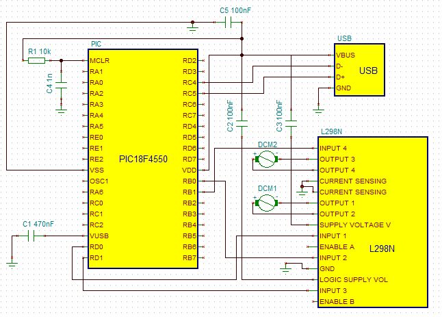

(#) Zserigta válasza Stefan hozzászólására (») Okt 21, 2011 /
Irigylem tudásod.
És továbbra is köszönöm kitartásod, mások már rég feladták volna.
1 bekötést javítottam a PIC-en plusz a híd-on 2 földelést.
De a többit nem értem.
Most akkor az Enable A és B-t hova is kell kötni? Vagy az a PIC-re töltött programtól függ?
A "Supply Voltage" és a "Logic Supply" hova megy?
Ezen esetbe mind2 esetet kérdem, hogy ha csak mondjuk 5V-os motorokat használnék, azaz elég volna az USB által leadott feszültség, és azt az esetet, hogy ha külső áram ellátás kéne mondjuk a 12V-os motorok miatt.
Köszi előre is a választ.
(#) Hp41C válasza Zserigta hozzászólására (») Okt 22, 2011 /
- C3 még mindig rosszul van bekötve...
- Enable: Az L298 kimenetei akkor lesznek aktívak, ha a hozzájuk tartozó Enable bemenet magas szinten van. Ha a 8 motort külön - külön akarod vezérelni a kontroller újabb 8 kimenetét kellene elhasználni... Mehet egyszerűen ellenálláson keresztül az USB +5V -jára.
- Motor táp: A motorok tápjának a 8 motor által felvett áramot is képesnek kell lennie leadni. Egy USB eszköz a szabvány szerint max. 0.5A -t vehet fel a csatlakozójáról. Ebbe beleszámít a vezérlő teljes áramfelvétele is (a 4 db L298 összesen kb. 240mA -t fogaszt).

(#) Zserigta válasza Hp41C hozzászólására (») Okt 22, 2011 /
Így jó?
Az L298N-nél a dióda bekötést nem értem, akárhogy nézem a PDF-et. Ok, hogy be van számozva, de a PDF elején 2 ábra is van és máshogy vannak a számok/megnevezés párosok, és nem tudom most a diódásdi az melyikre vonatkozik.
Az Enable lábakat sem értem hova kössem.
Hisz a PIC-en az összes RB és RD láb már foglalt (ugye 8 motor esetében).
És még érdeklődésnéként, a PIC-en az OSC1 lábbal kell valamit kezdeni?
Előre is köszi.

ÍSzerintem előbb tanulmányozd át a honlapomon a PICCOLO projektet, hogy a PIC18F4550 vonatkozásában képben legyél!
Az L298N adatlapjának tanulmányozásával próbálj tisztába jönni a felépítésével és működési elvével.
Motorvezérlés ügyében a Microchip honlapján keress alkalmazási mintapéldákat (Application Notes). Érdemes megnézni a PICDEM MC Development Board dokumentációját is.
Nem tudom, miből gondolod, hogy a PIC18F4550 alkalmas 8 db mortor független vezérlésére. Nem PW-mel kelle szabályozni a motor áramát/fordulatszámát?
