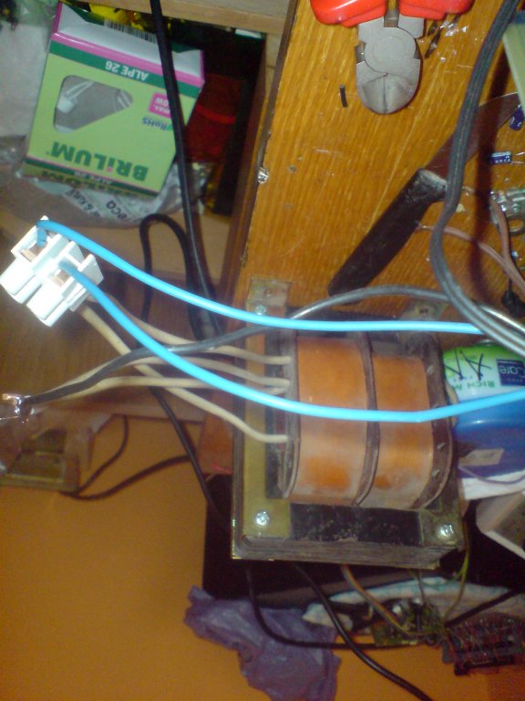

(#) DjPeat hozzászólása Okt 28, 2011 /
Végre el készült a hidalt TDA 7294 Szépen szól CSak egy kicsit kicsi a 2X 10.000µF de majd még adok neki és akkor jó lesz.

(#) DjPeat válasza ECL82 hozzászólására (») Okt 30, 2011 /
Igazából onnan tudom hogy kevés mert 25V-ról megy a végfok. És egy 24V ventilátor megy a a pozitív és GND-pont közötti tápfeszről. És minden egyes mély hangnál a venti sebessége lassul(félhangerőnél). A trafó nem melegszik az elég szerintem neki. De fél hangerőnél már a tápfeszültség le is esik a mély hangoknál(az egyen irányítás után). Az induktivitásokat meg meg tekertem a meg adott méretek alapján. Nem tudom én sem pontosan a szerepét teljes mértékben. A kapcsolásra azt írták a rajznál hogy 2X18A. De ha lesz időm még adok neki még 2X10.000 µF és meg nézem akkor mi változik.
(#) DjPeat válasza Bassmester hozzászólására (») Okt 30, 2011 /
Jól jönne egy erősebb trafó lehet nem tudom. Ez elvileg 2X18A tud ? De nem vagyok benne biztos. Csak nagyon nehéz 2X18V trafót találni ami elég nagy és persze az ára is elfogadható. De lehet hogy igazad lesz. De párnap és kiderül majd írok ha meg lesz.
(#) szamóca válasza DjPeat hozzászólására (») Okt 30, 2011 /
Általában mindenki elfelejtkezik arról a fontos tényezőről a pufferelkóknál, hogy nem (csak) a kapacitásmennyiség a fontos, hanem a kivehető áram is. Ezek a mai keleti kisméretű beforrasztós kondik, bár a kapacitásuk a ráírt érték, de az amperterhelhetőségük igen alacsony.
Ezért javasolják a több kisebb értéket ugyan akkora kapacitás eléréséhez. Véleményem szerint, a nagyméretű csavaros elkók azok, amik ilyen célra kifejezetten alkalmasak. Igaz ezek ára a mini vacakok többszöröse, és a beszerzésük sem egyszerű, de hálásabb velük építkezni, élettartamuk hosszú, kapacitásuk nagyobb a ráírt értéknél, (nálam a mért példányok mindegyikénél min. +10%-al) és a terhelhetőségük is jóval magasabb .
(#) DjPeat válasza szamóca hozzászólására (») Okt 30, 2011 /
Így át gondolva van igazság benne. Most rakok bele 4 darab RFT 4700µF csavaros nyakú kondenzátort. Remélem ez segíteni fog neki. A másik az új kondenzátorok a mérés során 90% meg buknak mert az írt érték alatt van. Ezért szoktam régi kondikat használni.
