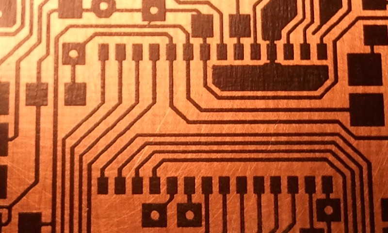

Na ez az a minőség ami már maratható , ugyan ezt sem maratom ki , de mint látszik ez már elfogadható , igaz kicsit még itt is siettem , de ez már megfelelő , ez amúgy egy smd panelműszer egyik oldala ,és nem is száz lábú , de simán megoldható akár az is .
Ja nyomtató Lexmark , és 140 fokon laminált , teszek fel 1600 as felbontásban is képeket , értékelések jöhetnek, illetve akinek nem sikerül annak természetesen segítsünk.
És a közelebbi képek ezek kb mikroszkopikus felbontásban , ja néhol látszik egy egy papír darabka még ,hát nézzétek el gyors akartam lenni
Nagyon szépen fed. A cakkok a vonalakban mitől vannak? Valamelyik képen két láb össze van kötve az direkt, ha igen ott mitől olyan görcs az összekötés? Egyébként nagyon jó. Főleg ez a 140 fok lepett meg. Miről lamináltad? Ha nem sérülékeny küldhetnél nekem egy mintát, mert az én laminálóm tud 150-160 fokot is de a hp-khoz az nem elég.

Ez a nyák terv egy pdf ről lett csinálva nem én készítettem, csak próbálgattam a dolgok határait , ahol
esetleg valamelyik összekötés össze ér, lehet nem tisztítottam meg áztatás után rendesen , illetve a rajzot sem néztem,és a cakkok is lehet ennek tudható be csak tettem egy próbát.A küldés az olyan , hogy sérülékenynek nem sérülékeny , de hát a posta az tudjuk , hogy milyen.Ja 3* vagy 4* lett átengedve a laminálón,

Azért cakkos a vonal, mert hullámos a nyákon a fólia. Az is látszik a képeken, hogy a nyák olyan, de az nem a te hibád.
