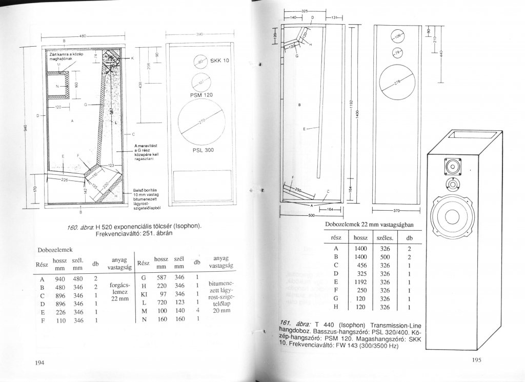

Tehát a képek:

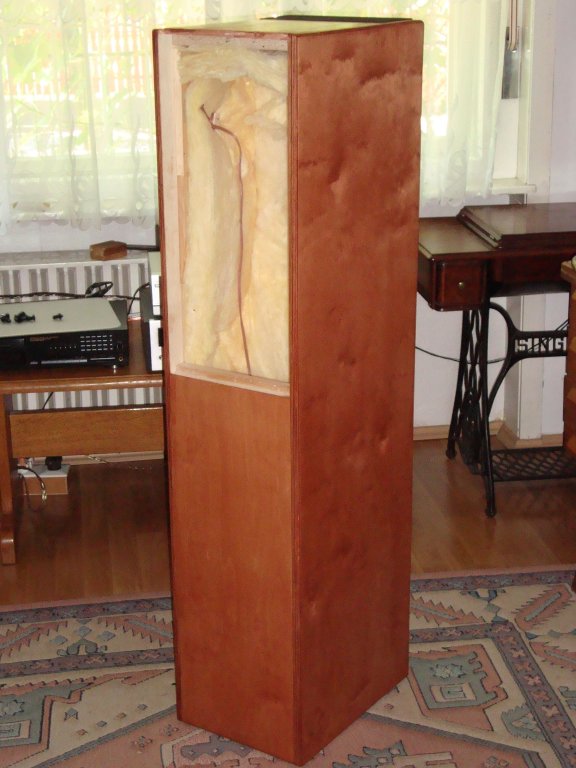

Én ezt a TL dobozt építettem meg amely a Transmission Line hangdoboz.JPG képen van. Nagyon jó és nagyon bevált.
Még néhány kép az elkészült TL dobozomról.
Jó építgetést kívánok. Ha van még kérdésetek akkor tegyétek fel!
Ezt a kőzetgyapotot nem ajánlanám ,mert ennek a szálai vékonyak és ridegek , emiatt könnyen törnek ,és száll a levegőben. Ezt belélegezni , a szemünkbe dörgölni ,nem ajánlott. Teljesen tisztában vagyok vele ,hogy ez nem üveggyapot. Meg azt is látom hogy, a kilépő nyílásod le van fedve. De egyébként lerakódik a hangszóró lengőrendszerében is , a vatta is hasonlón de az egy fokkal jobb. A vatelin eléggé fix . Az igazi gyapjút is szívesen kipróbálnám ,de ahhoz nagyon pöpec dobozt kellene építeni.
Milyen hanghszóróval szerelted a hangdobozaidat?
Pedig jó dolog ez az üveggyapot, mert abszolút nem hullanak a szálai. Valamilyen kötőanyaggal rögzítve vannak egymáshoz a szálak. Amit Te mondasz a kőzetgyapot is jó, írja is a Klinger könyv, mint csillapítóanyagot. Én kifejezetten a Therwoolint használtam, az Isover márkát, és nagyon jól bevált. Tényleg nem hullik a "szőre". Szerintem ne kísérletezz a többi anyaggal amit felsoroltál, hidd el végigpróbáltuk az összeset, és az Isover, vagy Ursa Therwoolin üveggyapot a LEGJOBB. Belélegezni valóban nem ajánlatos, és használatakor hosszú ujjú munkáskabát, és kesztyű is javasolt. Egyébként forró vizes lemosással könnyen kijönnek a szálak, ha mégis a kezedbe menne. Belélegezni meg nem fogod, mert nem hullanak róla a szálak, ha már beépítetted, és használod a TL dobozt, nem esik szét. Én 2009-ben építettem ezeket a dobozokat, de előtte évekig volt egy próbadobozom aminek a hátulján nem volt lefedés. Látod még mindíg itt vagyok, és írok neked, hogy milyen jó ez a Therwoolin...
Úgy van lefedtem a kilépő nyílást, de pusztán csak esztétikai okból, mert szerintem ronda ha ott hátul tátong egy nagy lyuk. Ez csak egy diszkrét vékony keret, amire hangszóróselymet feszítettem ki. Egy Isophon hangszórókészlet volt, Revox AX4-3 típ. hangfal hangszórókészletét építettem be. Megtartottam az eredeti váltót is hozzá. Teljesen jól sikerült. és élethű hangzása van. A vaterán van is fent egy ilyen hangfal.
Az üveggyapotot mint olyant már nem igazán gyártják , világos szürkés fehér színű. Vékony üvegszálakból áll. Az összes többi sárga színű anyag az kőzetgyapot.Mindegy ki gyártója. Ezek olyan szigetelőanyagok amiket zárt helyen alkalmaznak. Pl gipszkarton falak alatt , szalufák között.Dolgoztam eleget az anyaggal ahhoz ,hogy megismerjem annyira ,hogy ne használjam ilyen helyen. Ha nem hiszed akkor majd olyankor nézd meg amikor egy árnyékos helyen rásüt egy napsugár.Ne használjátok még ha ingyen is van. Pár száz forintból megvan egy nagydarab vatelin, kabátbélésnek is szokták használni.

Így már értem, hogy miért ne használjuk a kőzetgyapotot, csak én nem tudom már kicserélni ebben a dobozban, mert össze van ragasztva a doboz, és nem lehet hozzáférni. Tényleg belemennek az apró szálak a hangszóró lengő rendszerébe? Olyan kicsik lennének a száldarabkák, hogy a pillén átmegy?
Örülök ,hogy megtudtalak győzni. Igen elég picik szúrófényben meglátod elfutsz . A pillén átmegy-e azt nem tudom ,de azok a hangszórók amiknek ki van fúrva a pólusvasuk azokon simán bemegy, beszívja. Volt már olyan ,hogy csipesszel onnét vettem ki egy kupac vattát ,már azt hittem hogy, leégett mert jóval halkabban is szólt.
