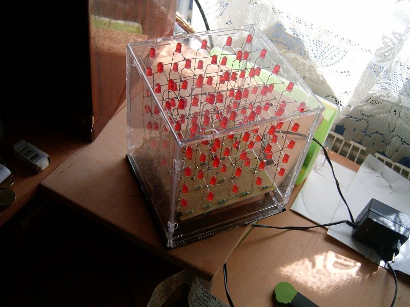

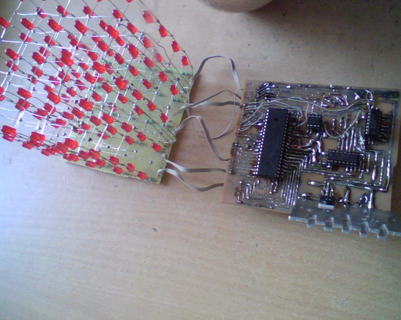

Megépítettem az 5x5x5-ös led kockámat! A NYÁK-al akadtak gondjaim de jól sikerült. Ez volt az első PIC-es "dolgom". ![]() Nagy nehezen felprogramoztam a PIC-et és az EEPROM-ot... De mégis valami közbejött: A ledeket felvillantja ha megnyomom a nyomógombot de ha elengedem akkor kialszanak Ha folyamatosan nyomva tartom a gombot akkor lassan megy valami animáció,de csak pár kép utána megakad. Ha megint megnyomom akkor másik animációból pár kép és megint megakad.... Nem tudja valaki hogy mi lehet a gond? Hogy merre vizsgálgassak? ![]() Csatolom a képet. Előre is köszönöm a válaszokat! Üdv, Bence.
Nem lehet hogy bontó a nyomógombod és nem záró? Ha megnyomod akkor kell összezárnia a két érintkezőt. Nem jelenik meg egy A vagy egy W vagy az alsó vagy a felső 25 leden? Videót kellene róla látni.
A nyomó gomb az záró de ha áramot adok neki akkor alapból össze van zárva....és hiába nyomkodok akkor sem oldja fel de az animációt indítja (szakadás vizsgálóval néztem)
Videó mellékelve. Nagyon nem lehet kivenni belőle semmilyen alakot De azt megfigyeltem, ha kiveszem a Shift regisztert akkor az egész halványan világít és ha megnyomom a gombot akkor ugyan úgy animációt csinál. Ha kiveszek minden IC-t csak a PIC-et hagyom benn akkor is csak ugyanaz az animáció
A nyákhoz közeli részén mérheted a bordához képest.
Ha nincs nyomva +5V van, ha megnyomod 0V kell legyen. Lehet 90 fokkal elfordítva tetted bele a nyomógombot. Ha nem lesz más vedd ki belőle anélkül is elindul. Ha eeprom nélkül is ezt csinálja akkor lehet, hogy az eeprom üres.
Szóval akkor programozzam újra az eepromot..... O.K
Kapcsolót kivettem.. a nélkülis ugyanezt csinálja... Ha összezárom akkoris 5v van
Pedig ha összezár ott 0V-nak kell lenni!
Nézd a kapcsolási rajzot felhúzó ellenállás van, a másik oldal pedig gnd, így zárva ott 0V-kell legyen.
Az volt a gond, hogy a nyák lapon valahol megakadt a GND az eeprom felé gnd-re ráhuztam az eepromot külső kábellel és működik!!

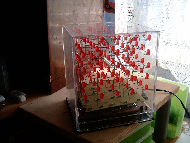

![]() ![]() Kapott egy szép átlátszó dobozt plexiből ami fénykorában CD-tok volt. ![]() Mellékeltem két képet és videót! Köszi szépen a segítséget és hogy felraktad a cikket!
