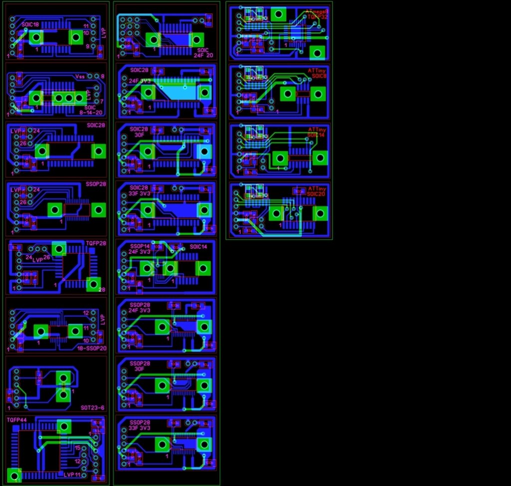

Lenne egy lehetőség! Egy kedves ismerős tervezett jó pár -16 tipus- smd pic programozó adaptert (+ van rajta 4db AVR is, 2 oldalas furatgalvános lesz), és egy nyákgyártó cégnél profin le tudnánk gyártatni. Ha van rá igény, jellezzétek pü-ben, és annyival többet csináltatunk. Kb. j.hét végére készen van. A mellékelt fotón látni miről van szó. 3mm-es anyás megoldást láttuk a legjobb megoldásnak, hogy programozás közben rögzíteni lehessen a kontrollert. |
