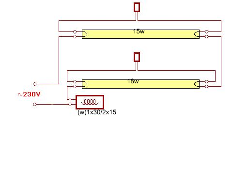

Volna egy kérdésem hogy 1x30-as fojtóra igy-e kell bekötni 2drb 15w-os neon csovet. (kép melékelve)
meg hogy ideglenesen lehet-e 1x15w-os és 1x18-os neon csövet használnom kb egy hétig még nem veszek 18as hejet egy 15öst.
elöre is köszönöm :nemtudom:

2 db 15Wattos csövet ráköthetsz egy 30Wattos fojtóra. Valószínűleg 1db 15Wattos, és 1db 18Wattos csővel is működni fog, de inkább használj 2db 15Wattosat. Ami fontos, hogy a gyújtó kondenzátorok "series" tipusúak legyenek, ellenkező esetben a gyújtás nehézkes lesz, és lehet, hogy be sem gyulladnak a csövek. Tehát a gyújtókondik de "single" hanem "series" tip legyenek.
