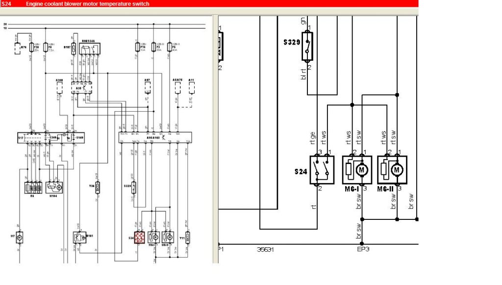

(#) thefreeman hozzászólása Nov 20, 2011 /
Áprilisban vettünk egy 2002-s Skoda Octaviat kombi 1,6-s motorral motor kod AVU. Akkor jelentkezett az a probléma hogy a ventilátor folyamatosan járt pedig a motor teljesen hideg volt de akkor azt gondoltuk, hogy az a gond hogy rossz az akkumulátor miután kicseréltük nem volt többé probléma vele.De most újra előjött ez a probléma elvittük szerelöhőz ő a hügombára gyanakodott kicseréltük de nem lett jobb. A motor nem melegedik fel vagy csak ritkán ha a ventilátor elindul csak úgy lehet meg állítani ha kivesszük a biztosítékot.Most a termosztátra gyanakszunk de semmiben nem vagyunk biztosak.
U.I:Mikor jár a ventilátor akkor világit a kipörgésgátló(ASR) lámpája.
(#) delta1 válasza thefreeman hozzászólására (») Nov 21, 2011 /
Kontakthibára gyanítanék. Az összes csatlakozót én ilyenkor széthúzom és megfújkálom kontaktspray-vel. Általában meggyógyul.
(#) thefreeman válasza delta1 hozzászólására (») Nov 21, 2011 /
A kontaktokat átnéztük nincs bajuk
Biztiket és a csavaros testeléseket is?
Átnéztük a biztosítékokat.Jelenleg a ventilátort úgy tudjuk leállítani ha kivesszük a biztosítékot.Azért gondolunk termosztátra mert a motor ha nem jár a ventilátor akkor sem melegedik fel és azt olvastam, hogy ez a termosztát hibája lehet.
Vagy a jeladóé..... mert valahol arra felé kellene neki lenni.
Nem tudom mi lehet de már nagyon idegesítő főleg mert közeledik a tél és ha a motor hideg a fűtés sem működik most valószínűleg termosztátot cserélünk hátha megoldja a problémát.
Háááát. Nemtom. Próbálkozzatok de mindenképpen referálj.
(#) sufni-tunning válasza thefreeman hozzászólására (») Nov 21, 2011 /
A hőkapcsoló gombáról lehúzott vezetéknél mit csinál? Akkor leáll? Mert lehet fordított kapcsolású gombát raktatok be.
(#) hibbantpasi válasza thefreeman hozzászólására (») Nov 21, 2011 / 1
Ne csak termosztátot cserélj, hanem a termosztátot leszoritó műanyag fedelet is.Tipushiba, hogy a fedél bele átszakad és nem zár miatta az amúgy esetleg jó termosztát.Az a benzines még ilyen időben is pár perc alatt el kell érje az üzemi hőfokot.
üdv:hp
(#) thefreeman válasza hibbantpasi hozzászólására (») Nov 21, 2011 /
Köszi megvizsgálom a fedelet is de az a fedél elégé drága úgy tudom.
(#) zolika60 válasza thefreeman hozzászólására (») Nov 21, 2011 / 1
Nem egy ökör ára. Bővebben: Link De ha kell segítség, írj privátot.
(#) VIM válasza thefreeman hozzászólására (») Nov 21, 2011 / 1
Szia! Volna itt egy segítség, ha segít.
(#) thefreeman válasza zolika60 hozzászólására (») Nov 21, 2011 /
Holnap veszek alkatrészeket én romániában élek gondolom itt is lehet kapni maximum kicsitt drágább lesz.Ha vannak még ötletek akkor várom őket ha valami változás lesz írok.
(#) thefreeman válasza VIM hozzászólására (») Nov 21, 2011 /
Nekem sokat nem mond de azért köszönöm.
Próbáltam volna mutatni az érzékelők helyét a motortérben és a kapcsolási rajzon. A 11-s a kapcsolója a 10-s hőfokérzékelő gomba. Ha megtalálod a motorteredben a ventilátor hőfokkapcsolóját azt ki tudod szűrni, hogy kapcsol-e, vagy be van ragadva.
