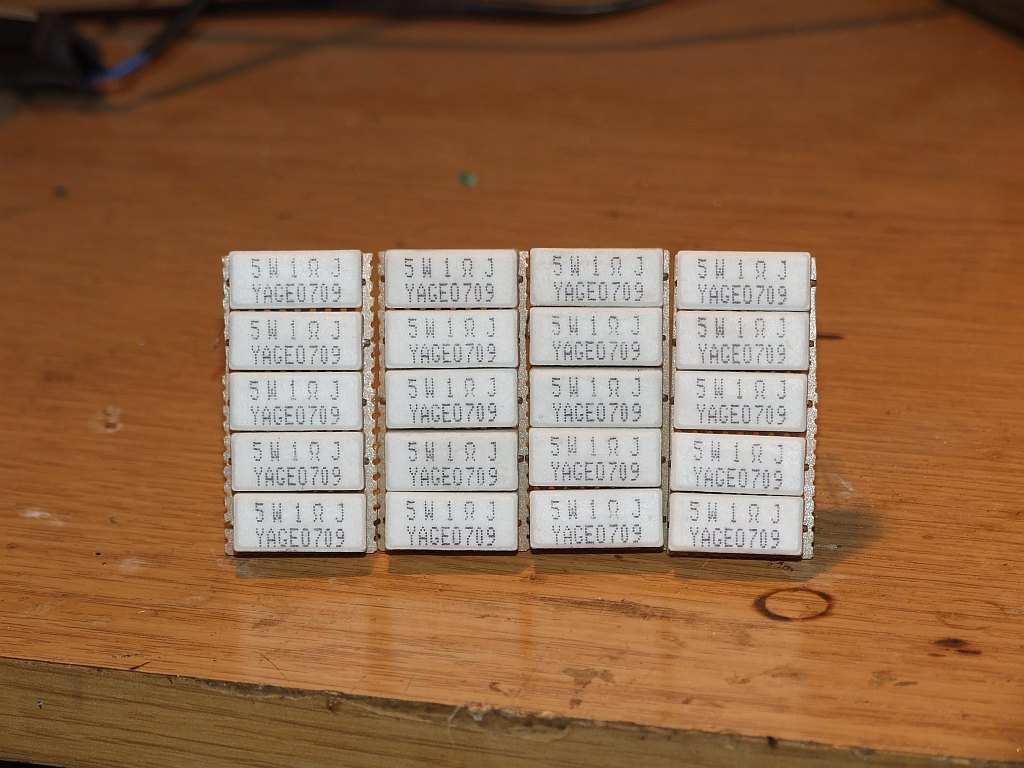

Nem véletlenül kérdezte meg erbe sem azt, hogy milyen célra kell. Én egy 50A-eset építettem, semmi különös nincs benne, egy sima áramgenerátor, és egy nagyobb fet. Meg persze izmos figyelőellenállás. Vagy lehet kapcsolóüzeműt építeni, attól függ, mi a cél.
Sima és nem kell kapcsolóüzemű.
Vegyek egy sima áramgenerátort, tegyek bele egy 0.18 ohmos figyelő ellenállást 20-30 W-nyit, meg egy nagyáramú fetet és kész ? És ebből kapcsoljak többet párhuzamosan ?
Hát 120A-en 0,18ohm az 2592W hőt termelne. Ide inkább 1-2mohm kéne, mert még ezek is több tíz W-ot fognak disszipálni. FET-eket nem a legjobb közvetlen párhuzamosan kötni, de ha elég be van kötve, esetleg válogatottak is, akkor elbírják az áramok közti differenciát. Ebbe az áramgenerátorba ajánlom az IRFP2907-et, a tokozás 90A-t elbír, 4,5mohm az Rds-e. Ha egyformák a fetek, akkor 2 darab is elég lesz. Viszont 120A esetén elég tetemes feszültség fog esni mind a feteken, mind a figyelőellenálláson, 4,5mohm esetén 0,54V, illetve 2mohmos ellenálláson is 0,24V, ez együtt már 0,78V. Több fet esetén persze ez csökkenni fog, de mindenképpen kell méréseket végezni kisebb áramon, hogy mekkora az egyes fetek drain árama.
Egyébként összeraktam egy 35A-es áramgenerátort is régebben, a szupepe féle generátorral, egy combosabb FET-tel, meg egy nagy figyelőellenállás bankkal.
Lemaradt a teljes kép. Ez már 90%-ban kész volt.
