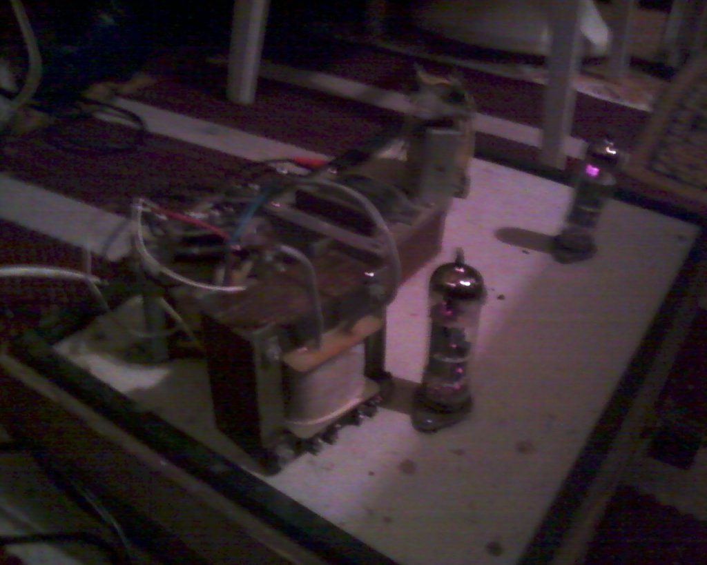

Elkészült az első saját készítésű kimenőtrafóm !
Képkimenő vasra, sec 16x158 prim 2x 30, 4-2-8-2-4 osztással ecl86 csőhöz. Hangja a Vidi kimenőhöz képest nem rossz, lényegesen több a mélye.
Megérte elkunyizni azt a tekerőt.
(#) mpityu65 válasza mpityu65 hozzászólására (») Dec 8, 2011
Bocs!
az osztást kicsit elírtam 4-1-8-1-4
