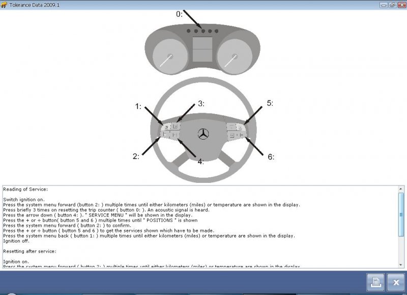

Ismét egy kéréssel fordulok feléd. Szervíz intervallum nullázása Mercedes w164 ml320 cdi 4matic 2007-es. Ha tudnál segíteni nagyon megköszönném, további kellemes napot kívánok.
Reading of Service: Switch ignition on. Press the system menu forward (button 2: ) multiple times until either kilometers (miles) or temperature are shown in the display. Press briefly 3 times on resetting the trip counter ( button 0: ). An acoustic signal is heard. Press the arrow down ( button 4: ). " SERVICE MENU " will be shown in the display. Press the + or ÷ button( button 5 and 6 ) multiple times until " POSITIONS " is shown Press the system menu forward ( button 2: ) to confirm. Press the + or ÷ button ( button 5 and 6 ) to get the services shown which have to be made. Press the system menu back ( button 1: ) multiple times until either kilometers (miles) or temperature are shown in the display. Ignition off. Resetting after service: Ignition on. Press the system menu forward ( button 2: ) multiple times until either kilometers (miles) or temperature are shown in the display. Press briefly 3 times on resetting the trip counter ( button 0: ). An acoustic signal is heard. Press the arrow down ( button 4: ). " Service menu " will be shown in the display. Press the + or ÷ button ( button 5 and 6 ) multiple times until " CONFIRMATION " is shown in the display. Press system-menu forward ( button 2: ) to confirm. Pres the + or ÷ button ( button 5 and 6 ) multiple times until " VEHICLE HANDOVER " is shown. Press system-menu forward ( button 2: ) to confirm. Press system-menu back ( button 1: ) multiple times until either kilometers (miles) or temperature are shown in the display. Ignition off.
Köszönöm szépen a segítséget.
Sikerült lenullázni de igazán nem vagyok benne biztos, hogy pontosan így ahogy le van írva. Nagyonsok lehetőség van a menün belül - lényeg sikerült és köszönöm további kellemes napot és kellemes hétvégét kívánok.
