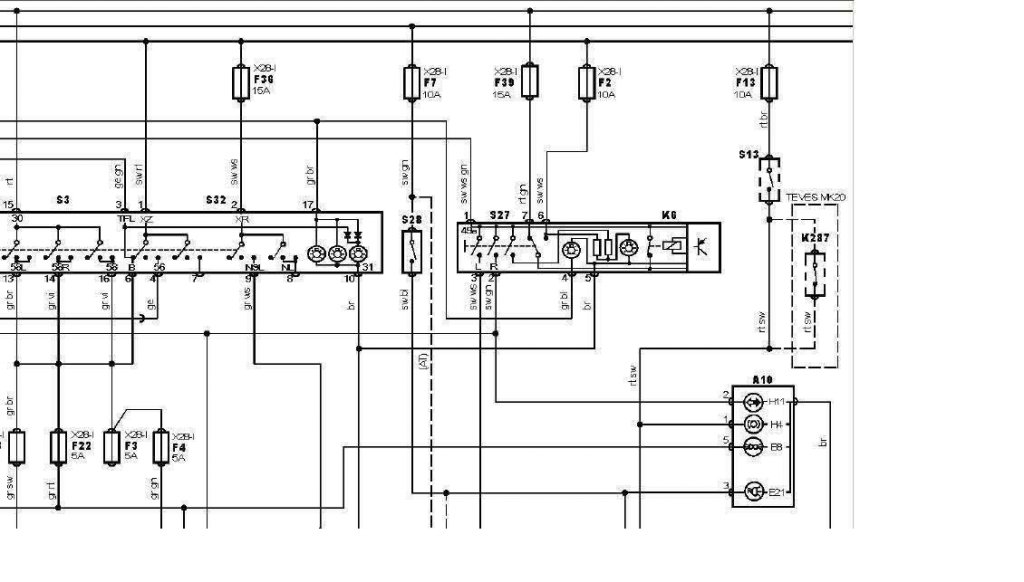

(#) imre.botos1 válasza imre.botos1 hozzászólására (») Dec 23, 2011 /
Tisztelt Fórumozók!
Erre a hozzászólásra van valakinek valami ötlete esetleg rajz vagy vázlat a lábkiosztásról, vagy hasonló?Bővebben: Link

(#) VIM válasza imre.botos1 hozzászólására (») Dec 23, 2011 /
Szia! Nem tudom, hogy ezek a rajzok jól mutatják-e a ködlámpa bekötésének a módját, mert a régebbieknél nincsenek bekötve az elsők, csak a hátsók. Annak van is visszajelzője. A világítási kapcsolón a hátsó ködlámpa kapcsolható, de az első lámpák nincsenek bekötve s ott van a szabadon maradt kimenete a kapcsolónak ahová csatlakoztatni lehet a most beszerelt ködlámpákat.

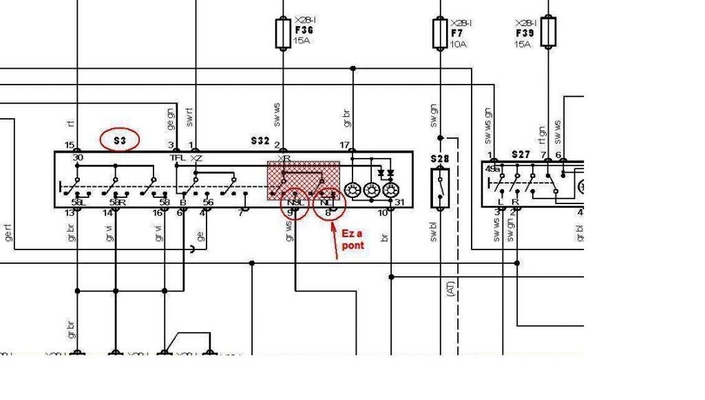

(#) VIM hozzászólása Dec 23, 2011 /
Erre a pontra gondoltam. Az S3 egység pedig már úgy van csatlakoztatva a műszerfalhoz, hogy a kijelzőt működtesse. A rajzon nincs jelezve a bekötés a vezérlő egységhez! Lehet, hogy nem fog működni a visszajelző.

(#) imre.botos1 válasza VIM hozzászólására (») Dec 24, 2011 /
Köszönöm a gyors választ!
A rajz az jó csak azt nem tudom rajta kisilabizálni hogy a műszerfal mögötti zöld stekkernek akkor most a 17es lábkiosztására kell tegyem a ködlámpa kivezetését? mert azon már próbáltam és nem jelzett vissza.
a fényszóróval egybeépített ködlámpával együtt lámpakapcsolót is cseréltem, tehát külön lehet kapcsolni az első és hátsó ködlámpát. olyan létezik hogy az elektronikában le lenne tiltva az első ködlámpa visszajelző lámpácska, vagy csak rossz a 17es láb és másikra kell rákötni és akkor világítani fog?

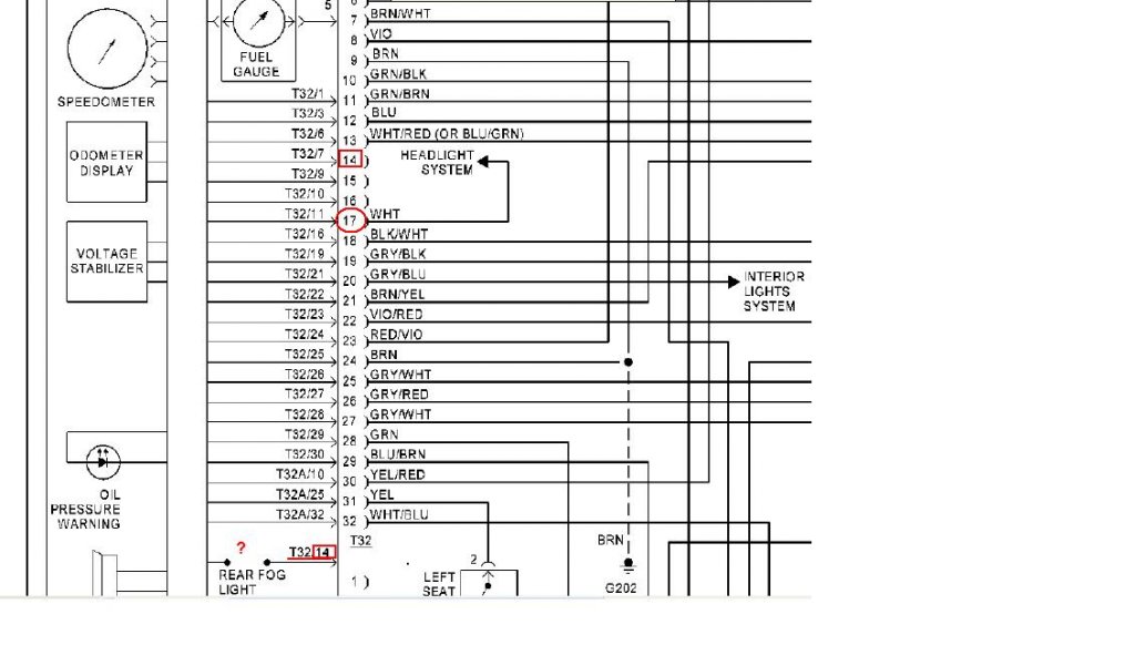

(#) VIM válasza imre.botos1 hozzászólására (») Dec 24, 2011 /
A 17, pont az egy ellenőrző szál és a műszerfal világítással kapcsolatos kijelzőjének a kimenete. A 8. pont volna a ködlámpa visszajelző szála. Ha van ilyen számozás a stekkeren, akkor próbáld meg onnan működtetni. Nem biztos, hogy menni fog, mert a visszajelző lámpa nincs a rajzon sem összeköttetésben a kijelző meghajtójával. A VW-s rajzokon is csak a helye van meg. A VW-s rajzon a 19. oldalon van a világításról a 21. oldalon pedig a műszerfalról rajz. Lehet, hogy jobban szét kellene szedni a kijelző piktogrammot ahhoz, hogy látni lehessen a ködfény visszajelző bekötését a panelon.
