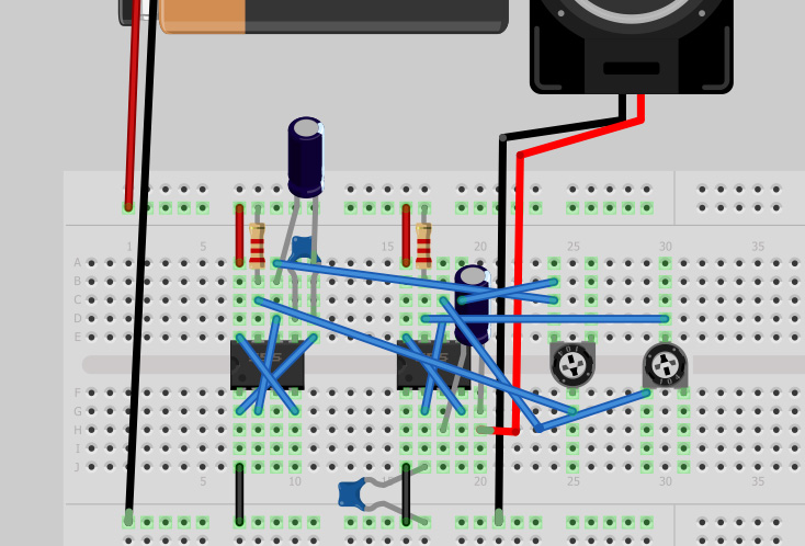

(#) acerola hozzászólása Jan 5, 2012 /
Néhány hete elkezdtem elektronikával foglalkozni. Összeraktam néhány kezdőknek való kapcsolást próbapanelen. Köztük volt egy sziréna kapcsolást 2 db 555-tel. Jól eljátszottunk az 5 éves fiammal. Mivel a magyar oldalakon nem találtam hasonlót, gondolom lesz olyan akinek újdonságot jelent.
Megcsináltam a Fritzing nevű programmal a nyáktervet is. A program egyébként nagyon érdekes. Alapvetően Arduinós próbapaneles projektek dokumentálására, megosztására és továbbfejlesztésére találták ki.
A próbapaneles kapcsolást felvihetjük nagyon egyszerűen a programba. Ebből tudunk kapcsolási rajzot és nyáktervet készíteni. A nyák tervezője nagyon tetszett, ezzel nagyon jól elboldogultam. Nagy kihívás volt, hogy megcsináljam a nyákot. Végül egy átkötéssel sikerült kiterítenem egy oldalasra.
Eddig jutottam a nyákot még nem próbáltam. Le tudnám gyártatni (gerbert generál a program) vagy otthon elkészíteni. Egyikben sincs gyakorlatom. De ha valaki meg akarja csinálni otthon mellékelem a tervet PDF-ben.
A kapcsolásról:
Két trimmer ellenállással lehet a sziréna magasságát és a sziréna periódusát állítani. Találtam még hasonló kapcsolásokat úgyhogy kicsit tovább variálgattam a próbapanelen.
3 verziót próbáltam ki.
- Az alap verzióban a második IC 5-ös lába az első IC 6-os lábára van kapcsolva. Ezzel hagyományos fokozatosan változó sziréna hangot kapunk.
- A következő verzióban az 5-ös láb a 6. helyett a 3-mas lábra van rákötve. Ezzel egytónusú szagattott hangot kapunk.
- Végül az utolsó verzióban egy 10k-s ellenálláson keresztül kötjük be a 3-mas lábat. Ilyenkor két tónutú hangot kapunk. egy bimbam csengőhöz hasonlóan.
A kapcsolási rajzon és a nyákterven a piros és a kék kapcsolókkal (jumperekkel) lehet állítani ezt a viselkedést. A kék kapcsoló értelem szerűen csak a piros kapcsoló egyik állásában van hatással az áramkörre.
A nyákterv fent van tükrözve és tükrözés nélkül is.
Jó próbálgatást és utánépítést.
(#) poros válasza acerola hozzászólására (») Jan 5, 2012 /
Szia. Köszönjük a kapcsolást .Nem akarlak elkeseríteni de itt Bővebben: Link már 2008 ban foglalkoztak a kapcsolással. De maga a kapcsolás ennél sokkal régebbi. Ha nem találtál hazai oldalakon ilyent ,akkor nem jó helyen kerested. :yes:
(#) acerola válasza poros hozzászólására (») Jan 5, 2012 /
Mivel rengeteg verziót találtam a neten ezért sejtettem, hogy nem újdonság. Kezdőként csak azt tudom felfogni a rengeteg információból, ami a kapcsolási rajzok rovatban van itt vagy más oldalakon. Igazából oda lenne jó feltenni valahogy cikk formájában. A kezdők talán ott érik el legjobban.
De azért jó lenne ha előbb mások is átnéznék. hátha nem gondoltam olyanra, ami másoknak egyértelmű.
Egyébként az én verziómban három féle kapcsolás van. Ezért kicsit különbözik az idézettől, de persze alapvetően ugyan az.
Egy példányban hol tudnám olcsón legyártatni a nyákot? (kb. 19 cm2)

(#) acerola válasza acerola hozzászólására (») Jan 11, 2012 /
Megépítettem a szirénát aminek a rajzát és a nyáktervét korábban feltettem. Ez volt az első terv és nyák amit készítettem. Majdnem jól működött elsőre, csak a polaritás feliratot cseréltem fel elsőre. Ha valaki meg szeretné csinálni felrakom a módosított nyáktervet.
A beültetési oldalt is megcsináltam vasalással. Mindjárt felteszem az eredményt videóval a "ki mit épített" topicba
