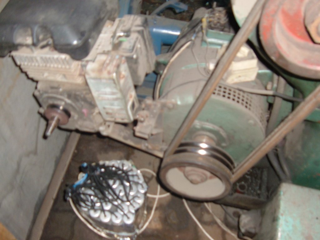

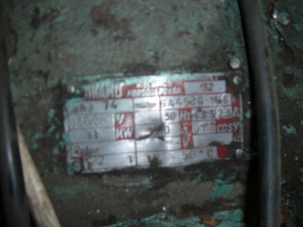

(#) feszter hozzászólása Jan 8, 2012 /
Sziasztok van egy mve 340 esztergám 11kv motor van rajta 220 v indítom sok kondit kötöttem össze 1300 uf van most rajta be is indul de csak melegen mert sok az olaj rengetek alkatrészt forgat hidegen egy briggs motoral indítom még meg nem töri az olajat de ez igy nagyon kínos tudom legjobb lenne a 380 v bekötése de ez most nem megy kérdésem lenne lehetne olyan üzemi kondit rá kötni ami álandóan rajta van és terhelés alatt beinditaná

(#) feszter hozzászólása Jan 9, 2012 /
Szia nem írtam el 11 kv a motor 25 amperos az autómata
és nem az autómata elött hozom le az áramot csak anyi ,hogy 120 méteres hoszabitó van az eszterga elé be kötve mert olyan messze van a műhelyem ha kell le videózom ahogy el inditom és fel töltöm a yotube -ra
És itt a kép róla hidegen még az olajat meg nem töri addig briggs motoral indítom utána amikor fel melegedett az olaj akkor már indul a kondikal is 1300uf van rajta
(#) pucuka válasza feszter hozzászólására (») Jan 9, 2012 /
Ahogy nézem, mindent elkövettél amit csak lehet, hogy kicsesszél avval a szerencsétlen motorral. Mégis, mire számítasz. Csoda, hogy 120 m kábel végén egyáltalán forog a motor.
Három fázis helyett csak egyet kap. ettől már eleve a teljesítménye felére harmadára csökken, és még hozzájön a 120 m kábelen eső feszültség.
A megoldás minél hamarabb bekötni a három fázisú hálózatot. Egy ekkora teljesítményű motor már nem üzemeltethető egy fázisról használható teljesítménnyel.
Apropó, a teljesítmény, ahogy az adattáblán is látszik, nem kv, (helytelen írással kilovolt) hanem kW (kilowatt).
