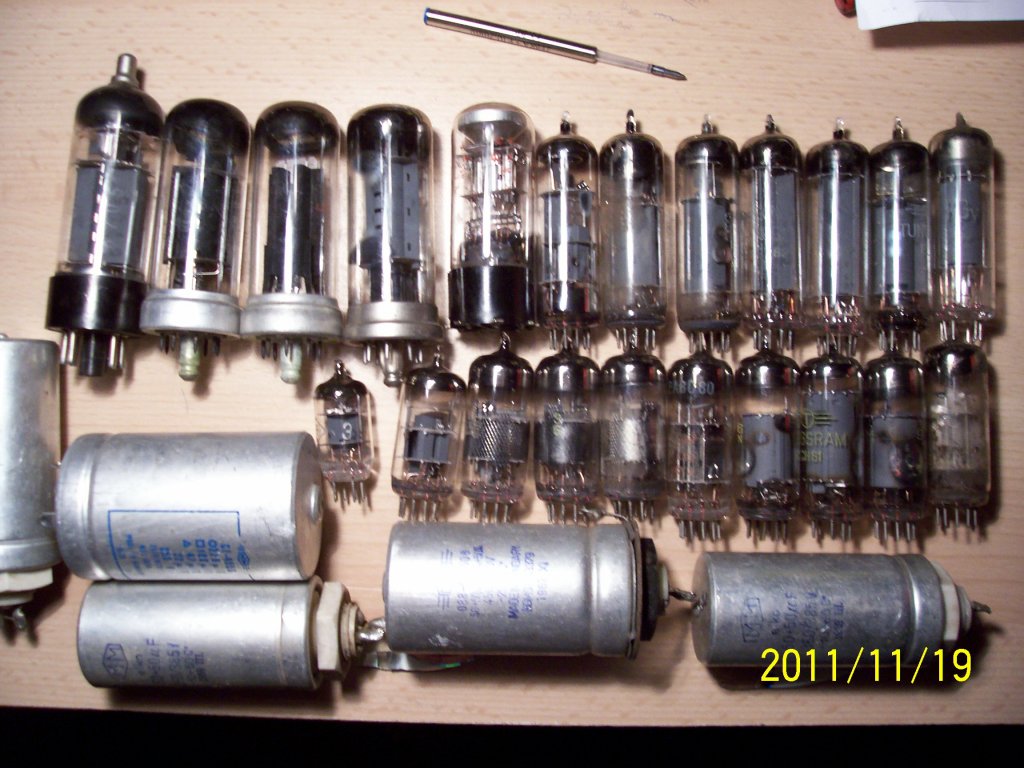

(#) Balaa16 válasza Imi65 hozzászólására (») Jan 7, 2012
Íme a képek, vannak rajta kondenzátorok is, mert nem most csináltam. Ha kell közelebbi, akkor szólj!
Üdv! Balázs

(#) Imi65 válasza Balaa16 hozzászólására (») Jan 7, 2012
Akkor kezdjük a találgatósdit: Állnak (felső sor) balról: PL36, E(U)BL21 és AZ21 (ezek rádióból valók), EM4 (varázsszem), Majd a TV végcsövek (PCL82-85-86), 2xPY82 (legalábbis, úgy látom), majd PL82, és a jobb oldalit nem tudom.
Ülnek (alsó sor): kicsit nem tudom, egy PCC189, 3x EF183-184 (ha 10 lábú, akkor PCF200-201), EABC80, EF80, ECH81, EF80, vagy ECH84, utolsó szutykos, nem látom.
„Ha kell közelebbi, akkor szólj!”
Nem én szeretném tudni, milyen csöveid vannak!
Köszi a választ! Most már tudom hogy mim van. Elismerésem, hogy így képről meg tudtad mondani!
Üdv! Balázs
Ha a közepén nem csillogna be, akkor jobban látnám. És ha még forgatni is tudnám......
Szerk: Egyébként nem nagy tudomány, olyan ez, mint ahogy a különböző személyeket is meg tudjuk különböztetni, ha ismerjük már őket......
Panorámakép is jó lenne. Akkor ezek közül egyik se használható előfoknak? Néztem a HESTORE-ban, ott minden előerősítő cső ECC... -vel kezdődik. Úgy rémlik, hogy valahol láttam ilyen csövet, mert van még ezeken kívül itt-ott.
