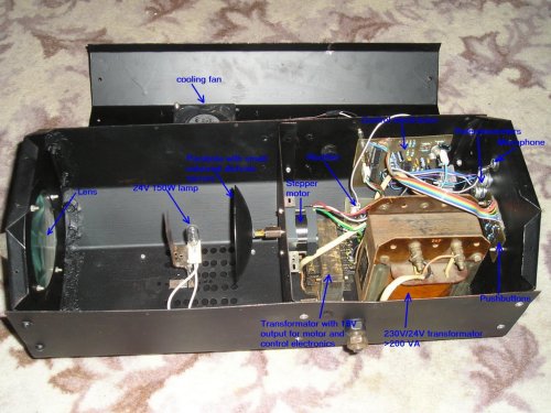

Szia természetesen beégettem hibát nem irt megnéztem a d3 -at de csak világít a led folyamatosan azt viszont nem értem ha megnézed a dobozról a fotót ott két potmétert lehet látni ! Értéket sehol nem írnak hozzá amúgy meg azt sem értem hova csatlakoznak a potméterek lehet itt rontottam el valamit ?

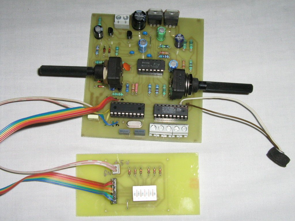

Szia csináltam új nyákot a kapcsoláshoz új alkatrészeket raktam bele de meg se nyikkan sajnos nem tudom mi lehet a probléma
Fényképezd le a panelt mind a 2 oldalon és megnézzük
Szia itt vannak a képek
Szia. Át mérted nincs zárlat a vezetők között? A képek alapján így hirtelen több helyen is gyanús.
Nincs zárlat sehol csak elmosódott a kép itt egy másik ez már jobb
Átnéztem a nyák tervet is. A kapcsolás maga lehet,hogy jó de én nem mertem volna olyan közel elvinni egymáshoz és a vezetékeket. A lábak közti vezetékről már nem is beszélve. Ha ezt TE magad marattad nem hiszem, hogy hiba nélküli a panel. Annak ellenére,hogy ránézésre szép. Vedd ki a PIC ket és ÍC ket a tokokból és multiméter szakadás vizsgáló állásában ellenőrizd a vezetékeket. Zárlatra illetve szakadásra is.
Szép a panelod ez tényleg jobb kép de még mindig van rajta számomra zárlat gyanús vezeték. A PIC és ÍC lábak között alaposan takaríts ki. Néha még a folyasztószer is okozhat meglepetést. Ellenőrizd multival első lépésben.
Már megtörtént javaslatod hidd el nincs zárlat sehol de ahogy már írtam is több nyák is készült lehet hogy mégis valami kapcsolási rajz hiba okozza a problémát?
Nem találtam hibát a nyákodon a rajzzal összevetve,de ez nem jelenti azt ,hogy nincs is. Talán majd kokozo tud tanácsot adni.
Idézet: a LED nem világít folyamatosan mivel a c6 22µF-os kondin elvileg nem tud egyenáram folyni.. Lehet hogy az a kondid zárlatos, vagy a panelon van arrafelé zárlat? „megnéztem a d3 -at de csak világít a led folyamatosan”
Igazad van most már nem világít de az előző panelen világított de ahogy írtam is csináltam másik nyákot
Szia! Megépítettem én is a saját nyáktervemmel, nálam működik a poti helyére tettem egy ledet az villog minden basszusnál, a pichez a jel meg inverzbe jut el tehát ha nincs basszus akkor magas, ha van akkor meg alacsony jel megy az RB0-ra. Potim csak 1kohm-os volt azzal tökéletesen megy. R5 helyére fix 100kohm-os ellenállást tettem.
