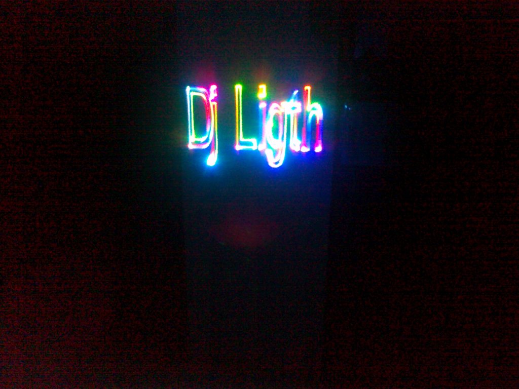

(#) tybord hozzászólása Feb 16, 2012 /
Sziasztok !
Tegnap Sikerült végre össze rakni a lézerem íme pár kép.
(#) epyn válasza tybord hozzászólására (») Feb 16, 2012 /
Szép!
Kellemes meleg fehér.Milyen vöröset használsz?
Épitgetem én is,beragacsoltam a prizmákat a kék dióda elé.Nagyon kicsi a duvergenciára állitottam,gyakorlatilag párhuzamos( programmalszámolt adatok 0,43mRad-ot adnak ).
Cserébe elég nagy a veszteség,de kit érdekel,ha 1,2W kijön abból a diódából?!Rendeltem mellé 3 tagú 445-ös AR lencsét is.sokkal jobb a nyers sugár,mint akryl lencsével.

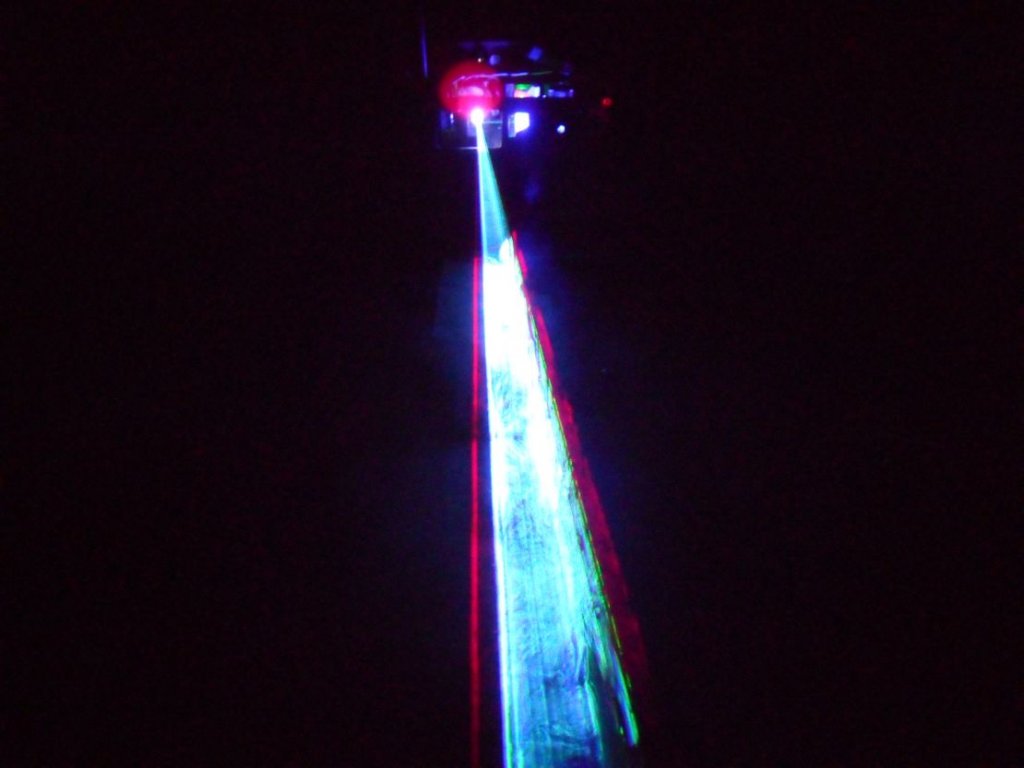

(#) tybord válasza epyn hozzászólására (») Feb 17, 2012 /
Próba közben csináltam pár képet.

(#) tybord hozzászólása Feb 20, 2012 /
Kész lettem a projektemmel.
Pár kép már csak a pirosat kell bele tenni, és még beállításra vár.
(#) epyn válasza tybord hozzászólására (») Feb 20, 2012 /
Haha,nagyon pofás lett,fogadd elismerésem,gratulációm,tényleg!
Fizikai méreteit lehet tudni?
Mi a becsült teljesitménye?(RGB white-light?)
