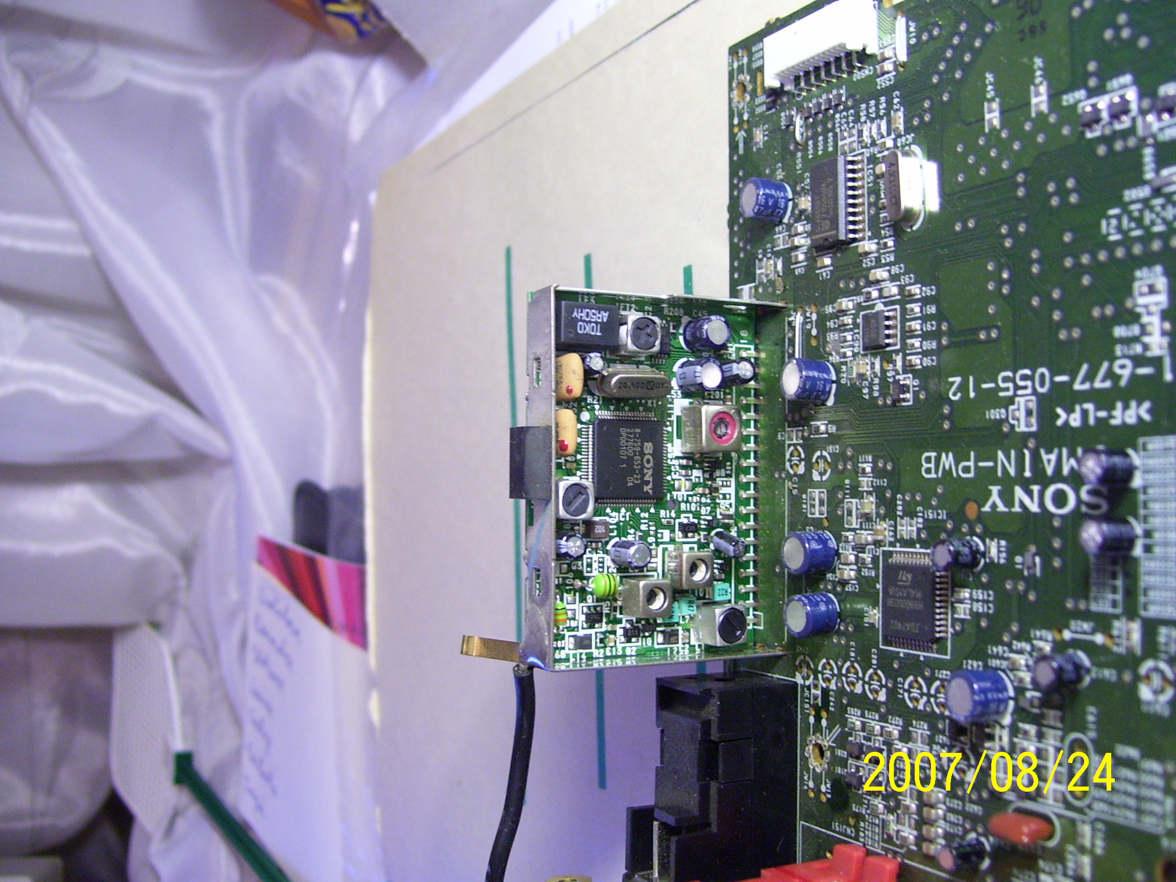

Oké, most bányásztam ki a kocsiból a rádiót, kezdem a bontást....
Szia Jules,
azaz, az az ágaskodó, fémdobozzal árnyékolt nyák... ![]() TaTa
Ennek a lábait kell végigforrasztgatni? Nekem mind épnek tűnik
Nem csak a doboz lábait, hanem az összes forrpontot!
Végigmentem rajta a pákával ahol hozzáfértem, most tettem vissza a kocsiba és sajnos ugyanolyan szar.

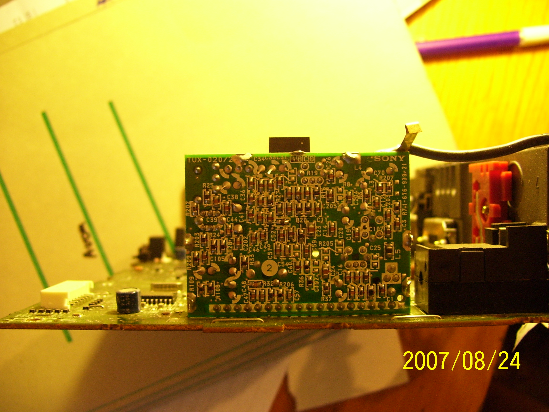

Akkor próbáld meg a panel másik oldalán is, csak az IC-vel nagyon vigyázz!
Ha jól látom, az antennajel az alaplapon keresztül kerül a tuner-hoz, esetleg nézd át a kettő közötti szakaszt is. Többnyire az átforrasztás megoldja az ilyen hibákat, de az is lehet, hogy ez esetben valami kiment a tuner-ban.

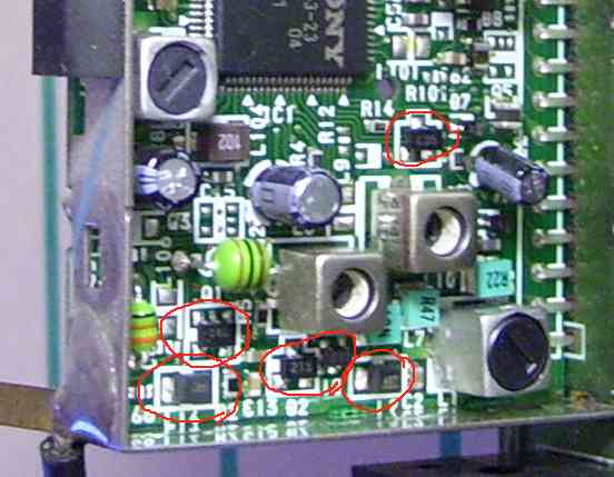

Szia! Az alaplapon is dolgoztam a tuner környékén, de az ic felőli oldalhoz nem merek nyúlni, nagyon közel vannak az alkatrészek egymáshoz.
Megértem,hogy az IC-től tartasz, de legalább néhány alk. részt még megnézhetnél. (ld:kép)
