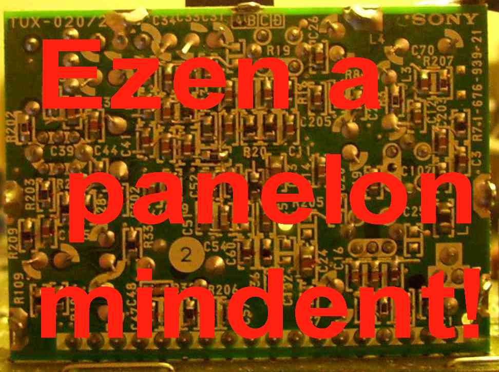

(#) jules78 hozzászólása Aug 24, 2007 /
Sziasztok! Kaptam egy használt Sony cdx-l450 típusú cd-s autórádiót. Az előző tulaj mondta hogy "gyenge a tunerja", de ingyen természetesen elfogadtam, így lecseréltem a 15 éves autórádióm, hátha nálam műkszik majd. Sajnos nincs szerencsém, nekem sem jött be semmi rádióadó. Vettem hosszabb antennát, meg antenna jelerősítőt, így annyit sikerült elérnem, hogy városban bejön egy-két adó, de gyenge minőségben. (Hozzáteszem, hogy a régi autórádióm rövidebb antennával, erősítő nélkül is tisztán szólt, városon kívül is.) Szomorú vagyok, mert egyébként szépen, tisztán szól (4x50w), a cd-lejátszó is működik benne, de rádióadás nélkül inkább kiveszem a kocsiból. Mi lehet a baja, javítható apróság vagy kuka? Ha javítható, tudtok korrekt áron szervizt vagy valakit aki megcsinálná?
(#) Medve válasza jules78 hozzászólására (») Aug 24, 2007 /
Én bíznék a javítható apróságban, szerintem nézzél bele, vizsgáld meg az antenna környékét, hátha feltűnik valami "furcsaság". Lehet, hogy csak a csatlakozóban van hiba. Tegyél egy méteres vezetéket a panelre, az antenna csatlakoztatásához pl, javul-e akkor a vétel.
(#) titi válasza jules78 hozzászólására (») Aug 24, 2007 /
Forrasztgasd át a tunert, lehet, hogy csak 1 kis kontakthibája van. (találkoztam már olyannal)
Egyik sávon se fog semmit? (MW,LW,FM)
Már próbáltam más antennával is, meg azt is hogy visszatettem a régi rádióm, az fogott mindent. De ha a sógornál se volt jó (azért adta nekem) akkor ezek után már kizárható az antenna hibája. Az is a rádió hibáját bizonyítja, hogy mikor ő beszerelte az új rádióját, a régi antennájával rögtön jött minden adó.
De mw, lw-n még erősítő nélkül is foghatók rádióadók. Jelen állapot szerint fm-en erősítővel bejön a sláger és a juventus, rds is van néha, de csak városban.
MW,LW jó, forrassz!
(#) patexati hozzászólása Aug 24, 2007 /
Ismerős hiba de sajna nekem csak tunercsere oldotta meg!Forrasztgattam ment egy pár órát az megint nem olyan volt mint kontakthiba de mégsem az volt állandóan elmászott a tuner kf-je szerintem
Köszi a segítségetek! A gond az, hogy bár villanyász vagyok, a híradástechnikában nem vagyok otthon. Mit és hol forrasszak, milyen hibát keressek?
(#) patexati válasza jules78 hozzászólására (») Aug 24, 2007 /
A tuner részét kell átforrasztani ez egy külön panelon van árnyékolt fémházban álltalában az antennabemenet környékén Tekercseket ne bántsad és ne tekergesd el a timmereket mert csak műszeresen lehet visszahangolni!
Ha felnyitod a tetejét, az alapján, amit patexati leírt, meg fogod találni a tunert.
De ne remegő kézzel állj neki, mert elég kis táv van az egyes forrpontok között.
Szóval, ha megvan a tuner, azon szépen minden egyes forpontot melegíts át.
És amint patexati is írta, tekergetni ne tekergess el semmit.
(kb. 6 hete volt nálam egy rádió ugyanilyen hibával)
(De ha nem vagy biztos, hogy melyik a tuner, küldj képet, megjelölöm rajta)
Ennek a lábait kell végigforrasztgatni? Nekem mind épnek tűnik
Nem csak a doboz lábait, hanem az összes forrpontot!

(#) jules78 hozzászólása Aug 25, 2007 /
Végigmentem rajta a pákával ahol hozzáfértem, most tettem vissza a kocsiba és sajnos ugyanolyan szar.
(#) titi válasza jules78 hozzászólására (») Aug 25, 2007 /
Akkor próbáld meg a panel másik oldalán is, csak az IC-vel nagyon vigyázz!
Ha jól látom, az antennajel az alaplapon keresztül kerül a tuner-hoz, esetleg nézd át a kettő közötti szakaszt is.
Többnyire az átforrasztás megoldja az ilyen hibákat, de az is lehet, hogy ez esetben valami kiment a tuner-ban.
Szia! Az alaplapon is dolgoztam a tuner környékén, de az ic felőli oldalhoz nem merek nyúlni, nagyon közel vannak az alkatrészek egymáshoz.
Megértem,hogy az IC-től tartasz, de legalább néhány alk. részt még megnézhetnél. (ld:kép)
