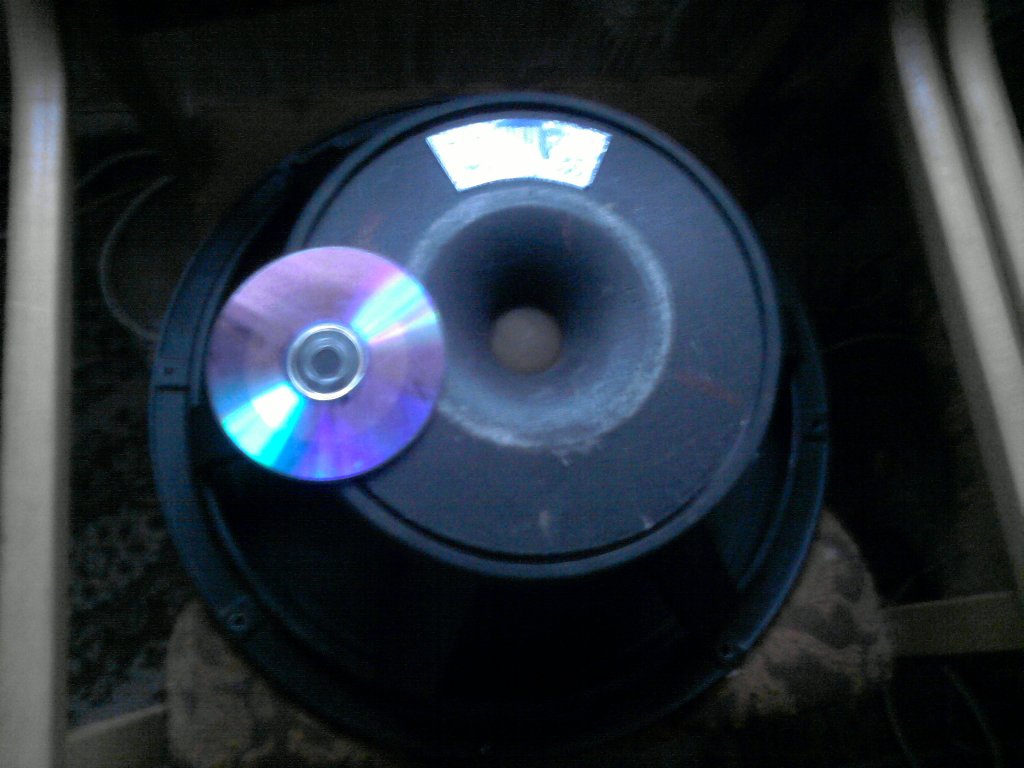

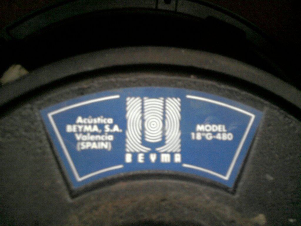

(#) sound.man válasza ptesza hozzászólására (») Feb 19, 2012 /
Hangszóról volt szó és 90dB-ről.. 95-98 az már jó én a 90-en akadtam ki.. Nem tudom, de biztos nagy bűnt követtem el ezzel, hogy azt mertem állítani, hogy igenis nagyobb cégek 98dB-es nyomókat is tudnak csinálni ami sub mert létezik.. Nem beszéltem semmilyen alsó hátárfrekiről sem. Bővebben: Link Lehet nézelődni 97dB-is találni.. Amúgy meg nem tudom miért linkeltél be egy ládát amikor hangszóról volt szó..
(#) sound.man válasza axterix hozzászólására (») Feb 19, 2012 /
szia!
Ne haragudj, hangszóról volt szó és nem írtam 100-at hanem 90-re mondtam, hogy van több is. Amúgy az meg elég gáz ha 100dB van csúcsteljesítményen... Viszont sajnos igen volt beymám is a francba, 5" lengős ami papíron 97dB ha jól emlékszem a típusa beyma 18G440 volt, de megnézem neked, sőt képet is tudok feltölteni róla. Ilyen több kw-os rendszereknél senki nem vág passzívan már.. Amúgy meg megfordult már a kezem alatt egy pár hangszóró.. Beyma, Ciare, Voice acoustic..
Na és csak, hogy elhidd..
(#) axterix válasza sound.man hozzászólására (») Feb 20, 2012 /
Én eddig se a te technikádról beszéltem és nem mondtam hogy neked nem lehetnek hasonló kaliberű rendszered!Hidd el most küldözhetnénk egymásnak a képeket kinek mije van,de nem erről van szó.Rá szerettem volna világítani hogy ezek nem otthoni standard használatra való,nem is igazán lehet.Vegyük példának a te hangszóródat kb 800/1600w ügye? Ehhez párosul egy legalább 2kw-os erőmű hogy maradjon tartalék,ne keljen clippen ..... Na itt jönnek a gondok. Általában a betáp elosztótól a konnektorig általában 1,5mm2-es, legjobb esetben ha a tulaj magának építette a lakást 2,5mm2-es vezetékkel mennek el. Ha ilyen vezetékeknél csutkára hajtod az adott erősítőt akkor a vezetékek melegedése miatt ha nem megfelelő a betáp biztosító (16-25A max) akkor tűzveszélyt is kockáztatsz. Kigyúladhat a falban a vezeték. Ezek a szűk keresztmetszeteknek dinamika csúcsokban így is szépen megnő az ellenállása és leesik a feszültség, ennek következtében lecsökken az erősítő teljesítménye. Ha szűk keresztmetszet, laza kötés van valahol a lakás előtt a villamos hálózaton akkor képes az egész lakásban a feszültséget észrevehetően meghúzni......stb Egyszóval nincs elég dinamikád,(nekem valahogy mindig kell a 32A)ez csak a subbod felette nincs semmi.Én csak azért írtam neked mert ptesza-nak gúnyosan írtad mit akar a kicsi.... olvasd vissza pedig ő mindig az adott kérdéshez és felhasználási módjához igazítsa a válaszát,hidd el ért a hangszórókhoz.Nekem is segített egy EV-12l és reflex ring párosításában mai napig monitorként megyen és mások is szeretik a hangját.Nem hiszem hogy ezzel szoktál házimozizni a nappaliban! Ha igen akkor beteg vagy! Részemről lezárva az ügy.
