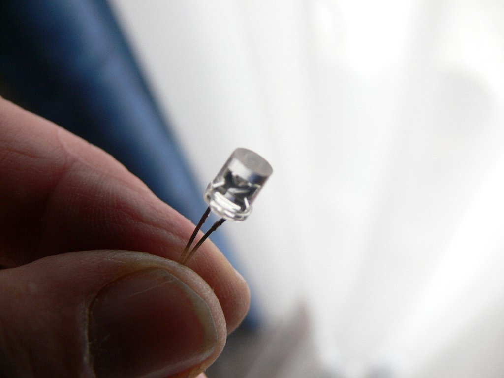

Kérdés, valaki próbálta már UV led helyett kék színű power leddel a levilágítást?
Ha 368 nm környéki a hullámhossza, akkor jó. Ellenben kék helyett UV LED-nek fogják hívni...
Helló
Csak azért kérdeztem mert vettem 4 wattos kék led modulokat (12 darabot)és ki szeretném próbálni,de ugyebár puding próbája az evés,majd ma este kiderül. Majd beszámolok a fejleményekről. Ellenben van UV csöves levilágítóm, csak jó lenne egy olyan ami kis helyet foglal és mobilabb, én 13X20cm-nél nagyobb nyákokat úgysem csinálok. Azért gondoltam a kék ledet, mert ugyan úgy ragyog vele a neon zöld anyag (tapéta) mint az UV neonnal.
Értem. Itt találsz egy táblázatot amiben a különböző színű LED-ek hullámhosszait leírták. Meg még egy csomó mást is...
Az anyagok, amivel dolgozunk, 360-440nm hullámhosszú fényt igényelnek, de anyagtól függ, melyiknek mi az optimális. A dry fólia 360-370nm között, a P20 pl. 370nm felett érzékenyebb. A mellékelt képen is láthatod, hogy a kék LED fénye kiesik ebből a tartományból. Mindez nem jelenti azt, hogy az általad használni kívánt LED a 450-500nm tartományban sugároz, anyagtól függően ez eltérhet ettől. Végül is egy csomó dologgal világítottak már le UV érzékeny foto rezisztet, de szerintem a kék LED használata gazdaságtalan. Akkor inkább tedd ki a napra, az tényleg olcsó. És lehet hamarabb készen is leszel a levilágítással. Remélem butaságot nem írtam, néhány topictársunk hozzászólásai a nem is olyan távoli múltban, na meg barátom, a gugli segített ![]()

Jelentem a kék ledes projekt TÖKÉLETES! nem hittem a szememnek amikor előhívtam gyönyörű egyenes vonalak semmi egyeletlenség éles kontúrok ilyet még a csöves cuccommal se sikerült. A levilágítási időnek 30 percet adtam, (mert végig néztem a híradót) de én nem is szoktam ilyen dolgokkal sietni inkább várok mint,hogy 2X dolgozzak. Az idő intervallumot még kifogom kísérletezni,mert szerintem ennél kevesebb idő is elég a levilágításhoz A száradással is megszoktam várni a 24 órát,a panelt nem teszem sütőbe oda a süti való és ezalatt az idő alatt is eltudom magam foglalni sajnos munkával. |
