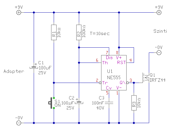

Kérlek titeket, rajzoljatok nekem egy áramkört, ami egy 9V 1000mA-os tápú szintetizátort bekapcsol 10 mp-re állandó feszültséggel. Ha lehet a 9V-os táp legyen megfelelő neki. Állandó feszültségre van szükség. Egy nyomógombbal indulna a 10 mp. Utána áramtalanítani szükséges. Újabb gombnyomásra ismét be kell kapcsolnia 10 mp-re. Ha lehet néhány egyszerű analóg alkatrészből álljon, de csak ha lehet. Nem értem az elektronikához tevőleg, csak le tudom forrasztani.
Vagy nem értem amit írsz, vagy nem vagy következetes. Ezek szerint.. - Van egy szintetizátor, és ehhez egy 9V-os adapter. - A 9V-ot kellene a szintetizátorra kapcsolni 10 másodpercig, ha megnyomsz egy nyomógombot. - Mit értesz az alatt, hogy "Állandó feszültségre van szükség"? - "Utána áramtalanítani szükséges" mit kell áramtalanítani és miért? üdv! proli007
Kedves proli007!
Köszönöm szépen a soraidat! Az áramkörtől megkívánom, hogy ne igényeljen külön tápot, hanem a 9V-ról üzemeljen. Egyrészt ezt értettem. Másrészt az "állandó feszültség" azt jelenti, hogy a 10 mp elejétől végéig 9V 1000mA-re van szükség. Az "utána áramtalanítani" pedig azt jelenti, hogy a 10 mp után automatikusan el kell venni az áramot fogyasztótól, a szintetizátortól. Remélem te értesz az eletronikához gyakorlatilag. Minden jót kívánok neked!
Értem, akkor a dolog, a mellékelt rajz szerint megoldható. Két kritérium van, az egyik, hogy a tranzisztor a negatív ágat szakítja meg (Ez nem gond, ha az adapteren csak ez az egy fogyasztó van), a másik, hogy ha a nyomógombot 10 másodperc idő felett is nyomva tartod, akkor az időzítés addig fog tartani, míg a gombot nyomod. (Esetleg az adapter hálózatra kapcsolásakor, egyből fog egy 10sec időzítés lefutni, ha ez nem gond.) Reménykedünk, hogy as szinti bemenetén nincs egy bazi pufferkondi, mert akkor esetleg a Fet megsértődik. üdv! proli007 |
