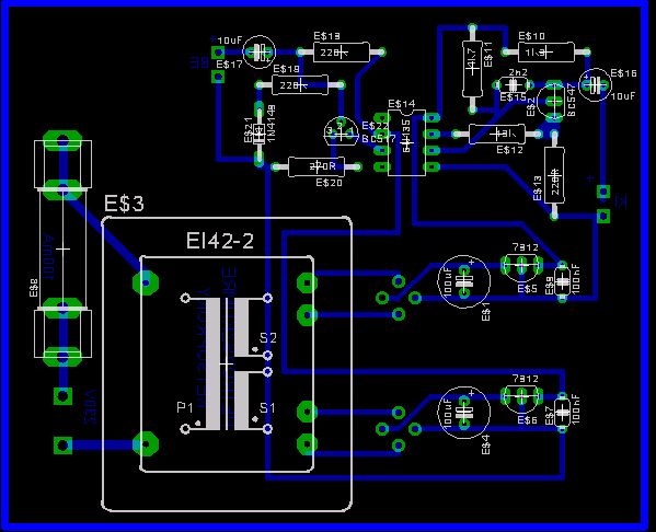

(#) Petroimro válasza zsoltee0001 hozzászólására (») Nov 16, 2007 /
Megépítem a cikkben szereplő kapcsolást.
(#) Petroimro válasza Petroimro hozzászólására (») Nov 16, 2007 /
Nah megcsináltam a nyákrajzát a kapcsolásnak. Szerintetek jó lett? Ha valakinek ven ideje és kedve leellenőrizhetné.
A kapcsolás
Köszi
(#) zsoltee0001 válasza Petroimro hozzászólására (») Nov 17, 2007 /
Hi
melyiket csináltad meg? (bocs de nem tom megnyitni a csatolt fájlt) az optocsatolósat?
Érdekel mi lett az eredmény, én ugyan még nem csináltam ilyet, de úgy tudom a mélyeket gázosan viszi át.
Biztos nem lenne egyszerűbb megkeresni mi okozza a földhurkot és azt megszűntetni?
üdv
(#) Petroimro válasza zsoltee0001 hozzászólására (») Nov 17, 2007 /
igen az optocsatolósat.
