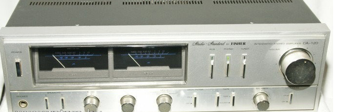

(#) Orbán József hozzászólása Márc 3, 2012 /
Egy ideiglenes megoldás erősítő dobozoláshoz, mellékelt kép csak illusztráció, tehát nekem van 1 db.
Amíg az erősítőnk saját, korrekten megépített és kezünk munkáját dícsérő doboza elkészül (15-20év), beszerezhetünk egy hibás erősítőt a használtpiacon és abba tároljuk a több éve drótgubancként használt erősítőnket.
Aztán persze (lásd illusztráció) ebek harmincadjára vetjük a készen vett (phöjjj) gyári, fillérekért vett erősítőt, természetesen. Hiszen, amit mi csinálunk, csináltatunk, annak jóval többért isszuk meg a levét, de az lesz az igazi. Tudom, van egy pár itthon abból is.
(#) CIROKL válasza Orbán József hozzászólására (») Márc 3, 2012 /
Kicsit számomra zagyvaságnak tűnik amit leírtál !
Miért kéne 15-20év, és a drótkupacot sem értem ?

(#) Orbán József válasza CIROKL hozzászólására (») Márc 3, 2012 /
Miután párezer áramkört legyártottál, valamint a teljesítményed után fizetnek - ergo nincs igazán energiád és szabadidőd - megtudod.
Ha már így van, elnézést, local hero...
Pár évtized hobbi és üzletszerű amatőrködés után én így látom. Például nézd meg a mellékelt képet. Nem most dobozolták és mibe, hgy jó darabig nem is lesz?
Persze, amíg fiatal és bohó voltam, én sem így láttam a dolgokat. Elmúlik, elhiheted. Minden.Bővebben: Link
