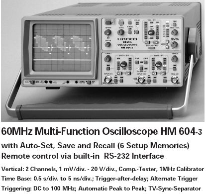

Ha szkóp-képet teszel fel, legyen látható a kezelőszervek beállítása, vagy add meg a beállításokat!

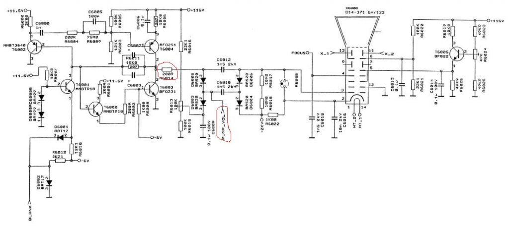

Íme a rajz.Most éppen azt tettem hogy a bekarikázott 200ohmos ellenállást kivettem és megszüntettem a PUMP_VOL csatlakozását a panelhez.Most csak az osztó és a nagyfesz rész kapcsolódik a csőhöz.Viszont a tünet ugyanaz maradt.Elképzelhető valami hiba a nagyfesz részben?Mondjuk annak a mérése kissé macerás
A 200 Ohm kivétele nem jó. A ks cső rácsfeszültsége úgy keletkezik, hogy a két 1n5 2 kV-os kondin bejövö jelet egyenirányítja és duplázza a két dióda. Az igy előállt feszültség hozzáadódik a katódon található 2 kV-hoz. Ha nem jöv vezérlés a 200 Ohm felől, akkor a rács és a katód feszültsége megegyezne, ha nem lenne rácsáram. De az van, és az 1-2V-os feszültséged ettől keletkezik.
Most azt kellene kideríteni, hogy vajjon van-e kivilágítójel a 200 Ohmon. Jobb híján ( szkóp nélkül ) egy kézi müszerrel is lehet ott váltófeszt mérni. A feszültségnek valamilyen kitöltési tényezőjű négyszögjelnek kellene lenni. Ha nem tudsz rajta váltót mérni, akkor meg kell nézni hogy a blank vezetéken van-e váltó. Ha ott sincs, akkor még azt kell megnézni, hogy a kivilágító áramkör tudna-e egyáltalán billegni. Ezt úgy teheted meg, hogy felszabadítod s blank vezetéket, és szabadon hagyod, vagy leföldeled. Ettől a 200 Ohmos ellenálláson változni fog a feszültség. Ettől még nem lesz jó a fényerő, de tudni fogjuk, hogy a blank jel hiányzik a boldogsághoz. Az oszót egyelőre el lehet felejteni. Majd ha lesz normális rácsfesz a ks csövön, és még mindíg kell valamit csinálni akkor jön az. Azt egyébként nem tudom, mi a fene az a pump vol jel, de egyelőre anélkül is lehet lépni.

Csatolok egy bővebb rajzot a kivilágosító áramkörről hogy tisztábban lehessen látni hogy mi mivel van összefüggésben. Ez nem pont az a típusú szkóp ami neked van de az áramköri megoldás ugyanaz. Nem egyszerű megtalálni a hibát de nem lehetetlen. Ahogy ha5kj is írta itt a cső fényerőszabályzása négyszög jellel történik. A te rajzod szerint a T6003 és T6004 közös kollektorpontjában, ahová a 200 ohm-os ellenállás bal oldala is be van kötve, ott kéne nézni hogy van e valami négyszögjel. Legjobb lenne egy másik szkóp. Ha nincs, akkor az időeltérítést nagyon lassú állásában kéne nézni műszerrel (mutatós jobb lenne) hogy egyáltalán megjelenik e ott valami rövid impulzus. Ha nincs akkor lehet tovább keresgélni. Esetleg egy másik megoldás hogy minden itt lévő félvezetőt egyenként kivenni és megmérni, esetleg repedt forrasztást keresni. Vagy a katód és vezérlőrács áramkörében lévő 2db 10M ellenállás és glimm lámpa környékén nincs e zárlat.

Szia.Kipróbáltam amiket javasoltál.Sajnos másik szkópom nincs és azt se nagyon tudom ebből lesz-e valami.Tehát jobb híjján multiméterrel, váltó állásban mértem.Alaphelyzetben a visszaforrasztott 200Ohm-os ellenálláson nem mérhető feszültség.Függetlenítve a blank vezetéket a földhöz képest 1-től 25V-ig mutatott a műszer az intens állásától függően.A blank vezeték nélkül a 200Ohm-os ellenálláson megintcsak nem volt mérhető semmi.Ezekután marad az alkatrészek egyenkénti vizsgálata?
Úgy tűnik, a kivilágosító áramkör működik, de nincs vezérlése. Most azt kellene megvizsgálni, honnan kellene jönni a blank jelnek, és miért nem jön.
Ha lesz blank jeled, akkor majd az 1-25V elcsúszik kb 25-50-re. Nem mondtad még, hogy van-e egyáltalán eltérítés, -van-e vizszintes csík, és van e függőleges, ha a a bemenetre jelet adsz. Azzal most ne törődj, hogy rossz a fókusz és nagy a fényerő. Ez csak a hiba következménye, és nem oka. A blank jel az időalap generátorból ered, a fűrészjel felfutása alatt van kivilágítás, visszafutás alatt meg nincs. Próbáld különféle eltérítési sebességekre kapcsolni az időalapot, mert lehet, hogy találsz olyan állást, ahol megjelenik a blank jel is. ( Kicsi a valószínűsége, de nem tart semeddig ) Az alkatrészek egyenkénti vizsgálatát felejtsd el. Az nem hibakeresés. A hibás áramkör részlet működési jelenségeiből kell kitalálni melyik a rossz elem, és ha megvan, akkor azt nem vizsgálni kell, hanem a kukába dobni.

aj-aj.A blank jel útját követve eljutottam egy PLD-hez annak az egyik kimenetére, a 32 láb csatlakozik egy soros diódán és egy ellenálláson át.Csatolom a rajzrészletet.

Azért azt meg kellene tudni, hogy a pld kimenetén megvan-e a jel. Forraszd ki a dióda egyik lábát, és próbáld meg a váltófesz indikálását a kimeneten. De már csak a két kondi, vagy a soros 1k meghibásodásában lehet reménykedni. Ha a pld kimenete nem ketyeg, akkor ezen csak a gyártó segítségével lehet túllépni. Az eepromok néha felejtenek. Fuss egy kört, hátha beszerezhető. (Én azért nem adnám fel, mert őrült vagyok, és vannak bizonyos eszközeim Kezdetben külső forrásból adnák egy ttl szintű négyszögjelet a kivilágító áramkör blank bemenetére, hogy megtudjam, helyreáll-e a fényerő, és helyes a feltételezés, miszerint a blank jel hiánya a baj. Esetleg a kitöltési tényezővel, és a freki változtatgatásával is vizsgálnám. Ezután körbejárnám a pld lábait, hogy megtaláljam hol jön be valamiféle szinkron jel a fűrészgenerátortól. Ebből lopnák egy kicsit a saját blank jel generátoromhoz. Ezután nekilátnák egy valamilyen mikrokontrollerrel előállíttatni saját blank jelet, amit majd egy vendégáramkörön elhelyezhetnék. A kitöltési tényezőt, és az alapjárati ( eltérítés nélkül is kell blankjelnek lenni a cső munkapontja miatt) blank jelet meg szoftverből próbálnám eltalálni, próbálgatással, mert ez sokkal izgalmasabb lenne....)
