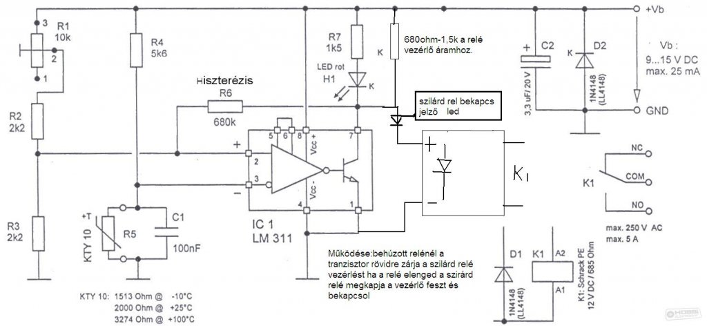

Egy kérdésem lenne. Megépítettem egy kapcsolást és az lenne a kérdésem, hogy milyen módon tudnám belerakni a relé helyett a szilárdtest relét? Jól működik a kapcsolás de szilárdtest relével biztonságosabb lenne. erről a kapcsolásról van szó: http://www.hobbielektronika.hu/kapcsolasok/hokapcsolo.html?pg=2&Sub...%3E%3E Ha lehetne egy kapcsrajzot dobjatok nekem mert leírásokat találtam, de igazábol nem tudom hogy tudnám megoldani. A kapcsolás meghúzva tartja a relét amikor nincs fűtés és ezért nem tudtam egy tranyóval és egy optóval rácsatolni. Valamilyen fordított dologra lenne szükségem. A segítséget előre is köszönöm.
Forditott működése miatt én nem használnám keltetőhöz,mert meghibásodás esetén a relé elenged és megy a fűtés a végtelenségig. A legegyszerübb kapcsolás szilárdtest relé vezérléshez a képen.
