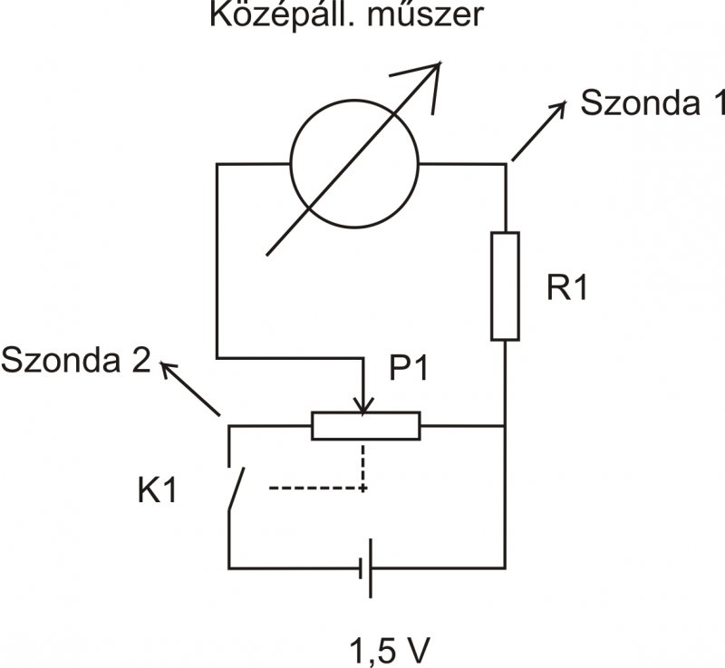

Nekem a kezembe került egy ph mérőnek titulált szerkezet.
minden gazaboltban lehet látni és nem is drága cca 2000 HUF. Ez egy alu csőből és a végébe szigetelten beerősített valószínűleg szintén alu kúpból áll. Hozzá csatlakozik egy deprez múszer ami ph értékben van skálázva. (Simán két dóttal!)
A trükk hogy a kúpon valami szürke fémesnek tűnő bevonat van, a kezembe került példányon ez márj több helyen lekopo lekopott ezért nem igazán működik.
Eredetileg talaj ph indikátornak árulják. Meg kellene próbálni egy új példányt felhasználni.
(ui. a bevonatra már rákérdeztem de a válasz az volt hogy a ph -t üvegelektródával mérik. Ezt én is ismerem, de érdekelne hogy ez a cucc akkor milyen elektródával működik és mennyire hihető az eredmény? Illetve működik -e egyáltalán? )

(#) llaci56 válasza deguss hozzászólására (») Máj 18, 2009 /
Nem! Ez elektromos PH szonda. Szétszedtem, mert nem hagyott nyugodni. Majdnem földhöz vágtam mérgemben.
Hogy értsd, lerajzoltam. Majd teszek fel képet is róla. (Most lusta vagyok fényképezni.)
