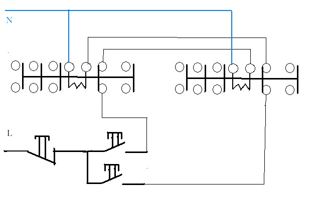

Adott egy 3 fázisú villanymotor aminek a forgásirányát szeretném megváltoztatni 2 db mágneskapcsoló segítségével .Az elvem a következő lenne ..Lenne 2 db zöld indító nyomógombom és 1 db piros leállító nyomógombom.Azt tudom hogy a forgásirány megváltoztatásához fel kell cserélni bármely 2 fázist... Hogy lehet ezt a rendszert úgy bekötni hogy ne "akadjon " össze a két irányrendszer. Tehát ha elindítom a gépet (egyik zöld gomb) akkor a mágneskapcsoló behúz és elkezd forogni a motor mondjuk "A" irányba.Majd piros nyomógomb és leáll...majd másik zöld indítógomb és elindul "B" irányba.ez eddig ok.DE mi van akkor ha mondjuk "A" irányba megy a masina és véletlenül megnyomom a "B" irány indítógombját? Tehát hogy tudom azt megoldani hogy ha jár a gép "A" irányba akkor a "B" irány indítógombjára ne reagáljon csak ha kikapcsoltam a piros leállítógombbal.Azaz a két db mágneskapcsoló egyszerre semmiképp se tudjon működni.
A mágneskapcsolón vannak záró és nyitó érintkezők azokat felhasználva kell bekötni a nyomógombokat. Pl. az "A" irány nyomógomb a "B" irány mágneskapcsoló segédérintkezőjét használja és fordítva.
Probáltam valami rajzot eszközölni.
Szia! Ezt úgy híják, hogy keresztbereteszelés. Az "A" mágneskapcsolóm tekercséhez kötött vezetéket a "B" kapcsoló egyik NYITÓ!!! segédérintkezőjén keresztül kötöd, "B" tekercset, pedig az "A" egyik NYITÓján!!! keresztül. Egyébként a zöld szokott záró-, a piros a nyitóérintkező. Mellesleg lehet a nyomógombokat mechanikusan is reteszelni, de akkor 2-2 záró-nyitó érintkező kell és nincsen felhasználva a mágneskapcsolók segédérintkezői, persze ilyenkor is kell az öntartást alkalmazni. Villamosipari suliba jársz? Üdv.: Yoe
Szia! Ezzel a rajzzal egy probléma van: nem fog működni, hacsak nem nyomod folyamatosan valamelyik be gombot. Üdv.: Yoe

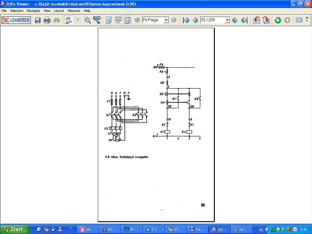

Itt van a vezérlés és az erősáramhoz a kapcsolási rajz. Használd egészséggel.

köszönöm a rajzot ,annyit még hagy kérdezzek ,hogy a rajzon lévő betük számok konkrétan mit jelentenek,mert sajna nem vagyok jártas "áram" terén

Azért leírom Neked, hogy mi, mit jelent. Baloldalon látod a főáramkört, jobboldalon a vezérlést, vagy mellékáramkört. A számok rajzban itt a sorkapocs sorszámát jelentik, a rajz alatt az áramút számát. R, S, T (manapság L1, L2, L3-nak hívják), N-nulla, F-védőföldelés (PE), az F1 olvadóbiztosítót jelent, ami a zárlatvédelem, az F2 pedig a hőkioldó, ez védi a motort a túlterhelés ellen. A K1-K2 a két mágneskapcsoló záró főérintkezői. A második ábrán az F3 a vezérlés védelme, működésben nincs különbség az F1-gyel szemben, csak értékben. Itt az F2 a főben lévő hőkioldó nyitó-segédje SK a ki gomb nyitója, SE SH az előre és hátra gomb zárója. K1,K2 a mágneskapcsolók záró-segédérintkezői. A 10-es és 9-es pontoknál ugyanezek nyitó-segédérintkezői, a téglalapok ezek tekercseit jelölik. Remélem érthető voltam.

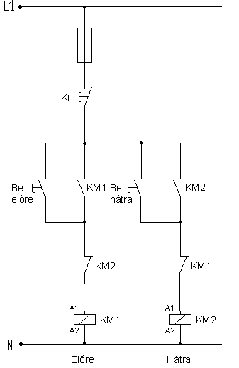

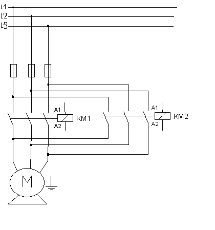

Szia, én nemrég csináltam ilyet, ki kell egészíteni egy nyomgombbal ami az öntartást megszünteti, segédérintkezők kellenek a mágneskapcsolóra 2-2 NO és NC, 2 mágneskapcsoló, a piros gombot a végállás kapcsoló helyére be lehet tenni.
Nem nagy dolog, ez nekem így jól működött. Ebben benne van a tíltás is, hogy nehogy ráindítsda másik irányt!
Hali bocsi hogy belepofátlankodok a dolgotokba, fölös olyan nyomógombot alkalmazni aminek záró, bontó érintkrzője is van, mivel szinte minden kontaktornak van legalább 1 nc, és 1 no érintkezője célszerű azt használni keresztreteszelésnek, láttam itt több rajzot is ahol így van megoldva majdnem tökéletesen. Viszont a rajzokat nézve számomra felmerült 2 probléma is.

Remélem nem veszed kötekedésnek amit irok. De. Ha nyomogombos keresztreteszelést is alkalmazol akkor egy esetleges segédérintkezö beragadásbol adodo összekapcsolást ki lehet védeni. Tudom nem gyakori, de elöfordulhat. Véleményem szerint motorvédö egy is elég, és valoszinü hogy mindenki tisztában van a szükségességével, csak nem ez volt az alapkérdés. Mint ahogy a leállás megvárása, fékezése dolog sem. Elnézést, ha megsértettelek az irásommal.
