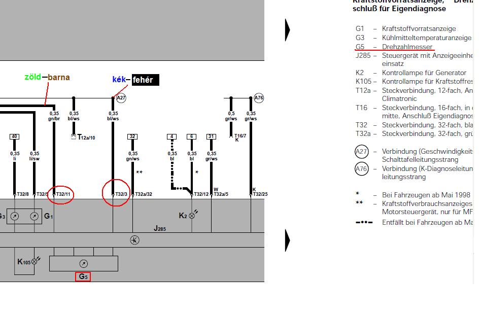

Szia! A "zolika60" jóra gondolt csak rosszat írt, mert a gyújtáselosztóban van a jeladó s nem a trafóról jön a fordulat jel. Ez a leírás tisztán csak ez a motorvezérlő és az ahhoz csatlakozó érzékelők és jeladók kerülnek bemutatásra (5. oldal).
(#) VIM válasza VIM hozzászólására (») Márc 31, 2012 /
...persze "hibbantpasinak" teljesen igaza van, mert a műszerfalnak az ECM adja a jelet egy külön szálon. A baloldali csatlakozót kellene megvizslatni a műszer egység hátulján, kontakthibát keresve.
(#) VIM válasza kerygsxr hozzászólására (») Márc 31, 2012 /
A feltett kérdésre a választ nem tudom, de ha a rajz segít azt mellékelem.
(#) kerygsxr válasza VIM hozzászólására (») Márc 31, 2012 /
Nagyon szépen köszönöm a segítséged!
Ez már nagy segítség,meg is nézem a csatikat és a vezetéket.
(#) Hari73 hozzászólása Márc 31, 2012 /
Most regisztráltam a fórumra és szeretném a segítségeteket kérni.
A probléma tárgya:'99-es Octavia 1.6 SLX Combi AKL-es motorkóddal.
A napokban egyszer csak a műszerfalon a műszerek meggondolták magukat és nem mutattak semmit.
(ford.szám mérő,sebességmérő,üzemanyag és hőfokmérő)
Az összes többi visszajelző,kijelző stb.működik rendesen.
Az érdekes az,hogy induláskor pár pillanatig mindig működnek aztán "standby"üzemmód.
Nem, tudtam még végigolvasni a fórumot ,mert elég hosszadalmas lenne de amennyiben nem nagy kérés és valaki találkozott már hasonló problémával az legyen szíves ossza meg velem,hogy mit kell tennem,hol keressem a hibát.
Gondolom,hogy valami érintkezési hiba,mert különben nem működne semmikor a cucc.Feleslegesen meg nem szeretném szétbontani a műszerfalat.
A segítséget előre is köszönöm!
Hari
(#) denon888 válasza Hari73 hozzászólására (») Márc 31, 2012 / 1
A lap utolsó hozzászólása. Szerintem érdemes megnézni. Elképzelhető neked is ez a problémád.

(#) VIM válasza Hari73 hozzászólására (») Ápr 1, 2012 /
Szia! Inkább ez a válasz lesz a megoldás a problémádra és a hozzátartozó többi kép is segíteni fog.
