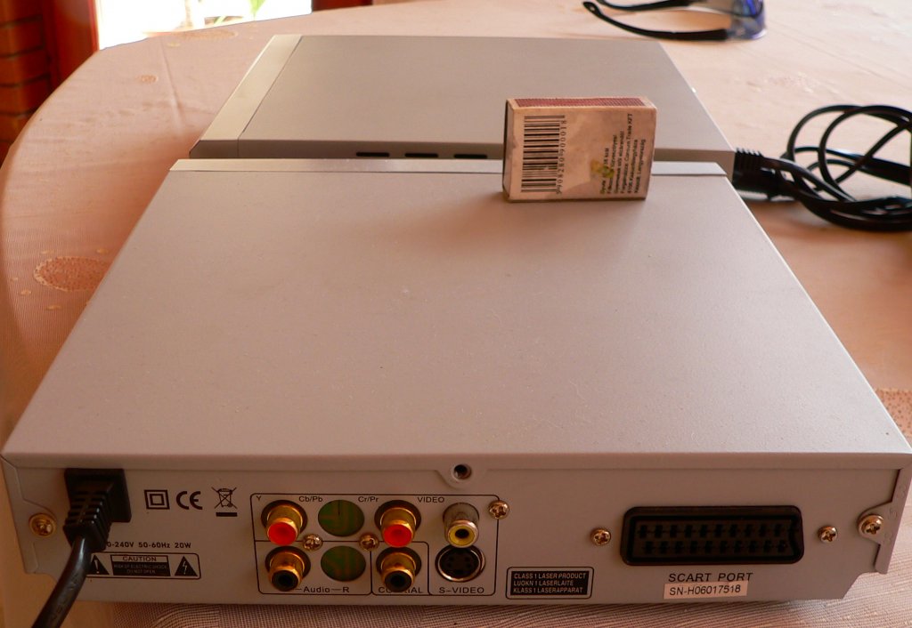

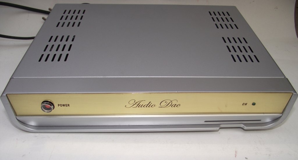

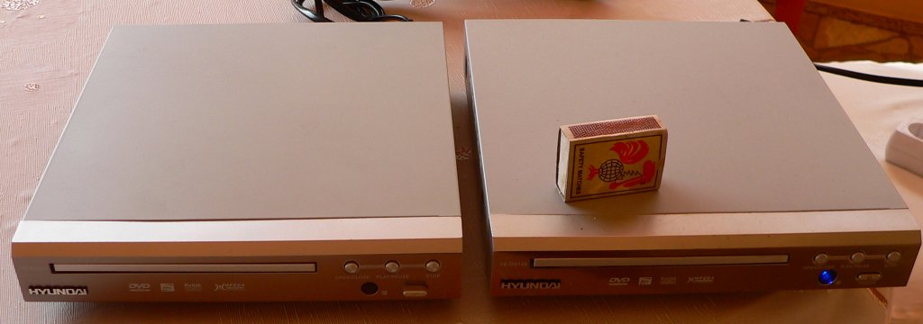

Én a következő készülékházat használtam és használom, akinek elfogadható, a használtpiacon olcsón lehet a hibás változatához jutni 1000-1500-ért.
Hyundai DVD aktivátor... Én egy RIAA IC-st építettem bele táppal együtt és most vettem egyet a csöves számára is.
Kedvezően kicsi, esztétikusabb, mint amit pár óra alatt összekínlódik az ember. A belét főleg akármire tudjuk használni, infra ledjét sugárzóra cserélve jelezhet nekünk bármit, praktikusan az üzemkészültségét.
A tálca elülső élét a többi mechanikától megfosztva melegragasztóval fixálhatjuk, de közepes ácskapocs is retro jelleget kölcsönözhet neki.
A csöves változatnál ugyan nem megy bele a táp, ami amúgy sem ajánlott, valamint kilógnak majd felfele a csövek, amire praktikusan ráfogjuk, hogy egyébként is úgy akartuk. Ajánlom mindenki figyelmébe, akit megérint a készülék bája, hibája.
(#) zolika60 válasza Orbán József hozzászólására (») Máj 23, 2012 /
Ez is jó újrahasznosítás. Hasonló módszert alkalmaztam én is amikor doboz kellett, csak én műholdvevőt használtam, mert az volt kéznél. :yes: De számtalan készülék doboza jó lehet.

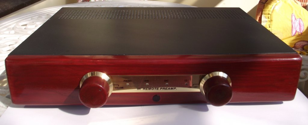

(#) CHZ válasza Orbán József hozzászólására (») Máj 23, 2012 /
Én most beltéri dobozát hasznosítottam.
Infrás bemenetválasztó és hangerő + egy kimeneti buffer számára.
(#) Orbán József válasza CHZ hozzászólására (») Máj 23, 2012 /
Ez is guszta lett!
Én a műhódvevő - régi fajta - lehajtható kis ajtaja mögé raktam a sztereo potit és a készülékre a pc monitort. A dobozba szépen elfért a 120VA toroid és egy pőre STK vég. Csak én tudom, hogy tulajdonképpen egy erősítő. Más nem jár ide...
Aki épített már négyzetméter alapú lemezből, meg eloxált szabad térben alu-t, azt tudja micsoda könnyebség egy kész dobozból ügyeskedni.
