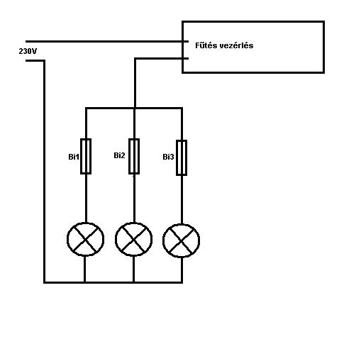

A keltetőmbe egy mini-max hőfökszabályzó van. Az éjjel a fűtésre szolgáló egyik égő a kettőből kiégett, a szabályzóban lévő "üveg" biztosíték kiolvadt, a fűtés megszűnt. Valószínű, a tojásoknak annyi. A jövőben ezt a problémát szeretném elkerülni. Mit javasoltok? Kellene valamilyen átváltó elektronika, hogy a minimálisan szükséges fűtést lehessen biztosítani. Nem két szabályzó beépítésére gondoltam. Nincs valamilyen olyan érzékelő, olyan biztosíték, amely a ?túl áram? megszűnése után automatikusan indul, akár már csak egy égővel.

Egy nagyon egyszerű megoldás. Mindegyik égőhöz tegyél külön biztosítékot és ha az egyik tönkre menne csak az egyik megy ki. Nekem így van megcsinálva. Nagyobb biztonság.
"Üvegessel" vagy kismegszakítóval csináltad? Nekem a fűtés automatika üveg biztosító ment el. Most annak elé, azaz az égők és az automatika közé tegyek egy-egy biztosítékot?
Nekem így van megcsinálva. Így ha egy bizti kiolvad a másik két fűtés még megy és nem hűl ki a keltetőm. Illetve ami még kimaradt a rajzból, nekem van egy lassú biztosíték a fő ágba és a Bi1, Bi2, Bi3 gyors biztosíték.
Köszönöm, értem, alkalmazni fogom ötleted.

Azért itt is legjobb tudásom segítek. Ez a fűtés valóban nem a legjobb, mindenképpen az izzót javaslom, 2-3-4 db párhuzamosan, külön biztosítva, megoldás szerintem a célszerű. Ezeket alura építsd be, a víztartály fölé. Mind ezt takard le, és a fűtést, ill. a párát ventik mozgatják a tojások felé. Nem valószínű, hogy minden izzó egyszerre megy tönkre, gyorsan ki tudod cserélni, de ha netán kettőnek kaput, akkor még a másik kettő biztosítja az elégséges fűtést. A ventilátort állandó üzemű legyen, még hozzá, kisfordulatszám kellene és 2 db, mert az egyik szívó, a másik pedig fújó a funkciója. Megfelel, a pc hűtő venti (100x100) 5 V-al meghajtva. A pc venti 12 V üzemű, de, ha 5 V-al táplálod lassúbb lesz, a légkeverést biztosítja, de nem hűt.
