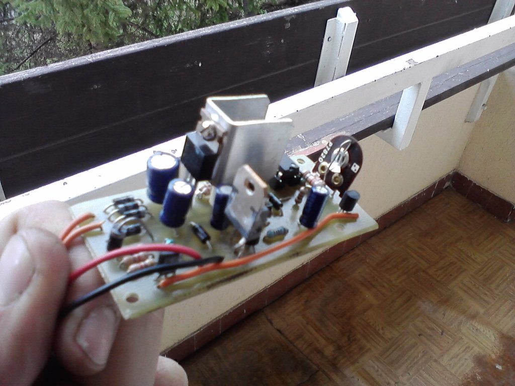

Itt vannak a nyákok a sima tirisztor vezérléshez. Mindjárt összerakom, és kipróbálom.
(#) AccessDenied hozzászólása Ápr 13, 2012 /
Készül a dolog, csak egy szem 5K ellenállást se találtam itthon, meg az 1K poti hiányzik még.

Van bőven trafóm, amivel ki lehet próbálni majd. Mivel nagyon szeretném már látni, hogy hogy működik, áttúrtam vagy 50 potmétert, és találtam egy 1K nyákosat, ami 900 ohmos volt valójában, így majd látható, hogy olyan 6ms a max beállítható impulzuscsomag-szélesség. Mivel 5K ellenállásból egy darabot nem találtam, ezért tettem amiből volt, 4,7K, 5,1K, 5,6K, 2x10K párhuzamosan.
Első két videón látható hogy milyen jel jött ki a kimeneten, az impulzus trafót még nem kötöttem rá.
Aztán furcsa volt nekem a kimenő jel tetejébe az a hullámzás, és megmértem mennyire esett le a kis trafó feszültsége, ami üresjárásban 27,5V volt, az 23,2-re esett, és egyenirányítás, és pufferolás után 29V-ot mértem, ami több, mint gyanús volt, így aztán rámértem a jelalakra a 24V-os trafó szekunderén terhelés alatt, ez látható a 2. képen. Nem bírná a kis trafó a terhelést? Először úgy kötöttem össze, hogy egy 100 ohmos ellenálláson keresztül kapta a táplálást, és azon 5,4V esett, tehát 54mA volt az áramkör áramfelvétele. Vajon miért csinálja ezt a táp? Kicsi lenne a trafó, és nem bírja a terhelést? 3. képen a trafó üresjárási feszültsége.
Az utolsó két képen kinn felejtettem a feliratot, az nem érvényes természetesen.

(#) AccessDenied válasza Pety_ hozzászólására (») Ápr 15, 2012 /
Rákötöttem az impulzus trafót, meg légszereléssel a szekunderre a diódát, meg két ellenállást. Itt vannak a szkóp képek. Jól látszik a trafó 10:7 áttétele, meg a trafó visított is az 1,47kHz-es jeltől, jobban össze kell szorítani.
(ch1-zöld ch2-piros)

(#) AccessDenied hozzászólása Ápr 15, 2012 /
No, most már ti is láthatjátok, hogy a gyújtásszög jó, és a hullámzás a gyenge pufferolás miatt van. Majd kimérem a puffer kondit, és ha gyenge kicserélem, ha jó, akkor rakok nagyobbat.

A mostani méréseket már 40VA-es trafóval végeztem. A gyári kapcsolásban 20VA-es trafó van írva. Ezek meg csak impulzusok. Elvileg egy 10 ohmos ellenállás van az impulzus trafó kimenetén, és 10:7 áttétel van, tehát olyan 20-22V-os impulzusok lehetnek a kimeneten, ami olyan 2A-es impulzusokat csinál, de nagyon rövid ideig, max az idő 5%-ban áll fenn ez a terhelés, ami 40W-os csúcsokat jelent, átlag 2W terhelést. Átlag 100mA-es gate áram.

Semmi szükség nagyobb trafóra. Láttam is, építettem is néhány nagy teljesítményű szabályzót, de 3,5-5VA-es trafónál nagyobb egyikhez sem kellett, pedig 500-800A-es gépekhez készültek. A tirisztorok, -még a legérzéketlenebb típusok is beérik- 100-150mA nyitóárammal és 3-4V nyitófeszültséggel. És nem érdekli őket a jel tetejének a hullámzása, csak a jel ne essen a tartófeszültség szintje alá. Gyári Semikron gyújtótrafót szoktam használni, a névleges impulzusáram terhelhetőség 200mA környékén volt, de egy sem ment tönkre. Lehet hogy rosszul látom, de mintha az impulzustrafódnak lenne némi fázisforgatása. vagy csak a táp szűrés hibája köszön vissza?
(#) AccessDenied válasza mpisti hozzászólására (») Ápr 16, 2012 /
Én is pont erre gondoltam, hogy a hullámzás nem is biztos, hogy rossz.
