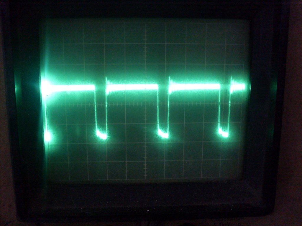

(#) proksa1 válasza emmzolee hozzászólására (») Ápr 6, 2012 /
A képek a két FET g-s jelalakjai csak két csatornás módban mértem ezért látszik mindkettőé.(41.6% a kitöltés, összesen 83.2%) Épp ezért vagyok tanácstalan mert így helyből minden jónak tűnik, a jelalakok elég szépek. Trafót magamnak tekertem egy félhídba valót aminek jónak kellene lennie, de mégsem megy.

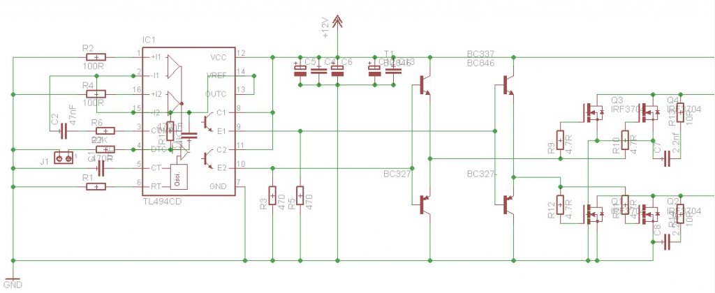

Próbáltam félhidas ATX trafót, de azt is hogy egy üres magra tekertem 5-5 menetet, sőt több magot is belepróbáltam. A royer oszcillátorral 32kHz-en működött az ATX táp trajója 12Vról 1A áramfelvétellel.
Mellékelem a kapcsolási rajz ide való részét.(a szép az az egészben hogy ez egy más példányban már működött)
(#) proksa1 válasza Ge Lee hozzászólására (») Ápr 6, 2012 /
A jelalakok közvetlen a FET-ek gate source-e közt mértek. A szkóp képen mindkét fet jelalakja látszik a két gate-et két csatornával mértem.
Még amit próbáltam hogy minimális kitöltéssel, de a FET-ek így is melegedtek. Jah még annyit probáltam hogy visszavettem 45kHzre de nem változott a szituáció.

(#) emmzolee válasza proksa1 hozzászólására (») Ápr 6, 2012 /
Nem lehet, hogy a 2 primer gerjesztő tekercs nem jó irányba van bekötve? Úgy értem, hogy az egyik tekercs maradjon úgy ahogy van, de a másik tekercs 2 végpontját meg kell cserélni.
Ha az el van b..sva, akkor az kifekteti a tápot.

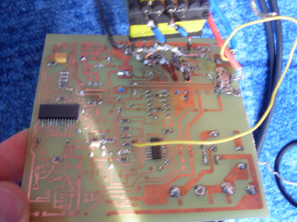

A 494smps_1 az ami rendesen működött, a 494smps_2 pedig az ami nem szeret működni, pedig jónak tűnik. Azért raktam be a nyák rajzolatról a képet, hogy látszódjon a vonalvezetés, tudom hogy a másodiknál nem épp ideális de okozhat ez ekkora anomáliákat? amint lesz időm kipróbálom a vezérlést levegőben vezetve.
(#) emmzolee válasza proksa1 hozzászólására (») Ápr 11, 2012 /
Lehetnek gázok a nyáktervtől. Nekem a fetek közti source összekötők tűnnek vékonynak. Az a baj, hogy az utolsó fet eléggé megrángatott tápot kap. Nem melegszik az jobban mint a többi?
Mi a gondod vele? Milyenek a jelalakok?

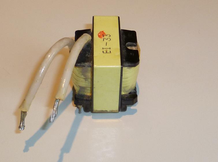

Megoldódott TL494 + meghajtó tranyókat kicseréltem és voila azóta tökéletes, számomra megmagyarázhatatlan..... 0.2A üresjárati áramfelvétel, 2x3 menet primerrel 30 perc alatt 30 fokos volt a trafó, fetek hűtés nélkül jég hidegek.(most már benne van mind a 4). Valóban nagyon jó minőségűnek tűnik ez a vas, ahogy valaki írta is. (ez a forwardból bontott mag)
(#) accaboj válasza asdasd. hozzászólására (») Ápr 16, 2012 /
Egyiket +12V-ra és a másik meg megy a diódákhoz mint GND?
(#) emmzolee válasza proksa1 hozzászólására (») Ápr 16, 2012 /
Na örülök neki. Melyik is az a mag? EI33? Annak a keresztmetszete 1,1cm2 körül van. Azon gondolkozok, hogy mi lenne, ha megpróbálnád 2X2 menettel, és magasabb frekivel. A 30 fok tökéletes sőt. Kicsit kevés is.
Milyen frekin jár most a trafó? A TL 494 CT és RT lábán mekkora érték van? Csak azért kérdezem, mert a 494-nél az órajel fele a trafón lévő freki.
(#) emmzolee válasza accaboj hozzászólására (») Ápr 16, 2012 /
Igen
(#) proksa1 válasza emmzolee hozzászólására (») Ápr 16, 2012 /
Nem EI33 hanem valami ismeretlen, egy 250W-os 1T forward tápban volt. Keresztmetszetre elég picike, holnap megmérem ha előttem lesz.(de talán még 1 sincs...) A TL494-en dupla freki van 150kHz, a FET-ek kapnak 75kHz-et, de ugye a trafó frekije is 75kHz ebben a topologáiban. Dobok majd fel képet a magról is, ezen felbuzdulva ezt fogom használni az aktív hangfalakba szánt rezonáns tápokba is, mert van belőle legalább 10db.
