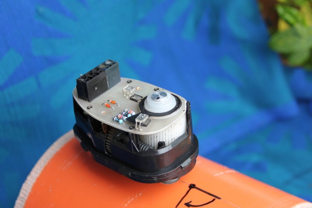

Szebence megelőzött. Motor fordulatszámát nem tudja befolyásolni. Kész az első motoros pillangó szelep. Az elektronika résoptóval állítja pozicióba.

(#) zsoltee0001 válasza nagy hoho hozzászólására (») Ápr 14, 2012 /
Képet szeretnénk, az enyém most készül.
(#) nagy hoho válasza zsoltee0001 hozzászólására (») Ápr 15, 2012 /
Pillangó képek. A pillangót egy régi fel nem használt nyákból vágtam ki.

(#) zolika60 válasza Szebence hozzászólására (») Ápr 15, 2012 /
Szerintem az nem kell. Ha nem melegszik elég gyorsan legfeljebb sűrűbben kapcsolgat.
(#) zolika60 válasza nagy hoho hozzászólására (») Ápr 15, 2012 /
Igen jó lett. Ez az igazi újrahasznosítás.
(#) nagy hoho válasza zolika60 hozzászólására (») Ápr 15, 2012 /
Valamikor 2 amperes szilárdtest relé nyák volt. Gondolom bírja majd a nyüstöt.

(#) zsoltee0001 válasza nagy hoho hozzászólására (») Ápr 16, 2012 /
Nagyon ötletes a tengely megoldás, én is teszek föl képeket az enyémről, csak még nincs kész, bár nem sok híja van (mármint a szelepnek)
Kérdés: Neked mennyire volt pontos (kör) a PVC csöved?
Nekem sajnos kb 2 mm tojás volt a 125mm-be.

(#) nagy hoho válasza zsoltee0001 hozzászólására (») Ápr 16, 2012 /
Az én csövem is tojás látszik is a képen a kis hézag, de szerintem annyi nem okozhat párásodást.
(#) zsoltee0001 válasza nagy hoho hozzászólására (») Ápr 17, 2012 /
Akkor nyugodt vagyok
Nem értem miért nem lehet ezt pontosan legyártani?
Belül körberajzoltam filctollal + összejelöltem a csővel, így valamelyest jobb mintha körzővel rajzoltam volna.
(#) zolika60 válasza zsoltee0001 hozzászólására (») Ápr 17, 2012 /
A műanyag alkatrészek vetemednek a formából való kikerülés után, a bennük lévő feszültség miatt. Autótechnikában az ilyen szelepek élére kis szivacs, vagy gumi peremet építenek, az kiegyenlíti a pontatlanságokat. Az a kis eltérés ebben az esetben szerintem sem számít.
