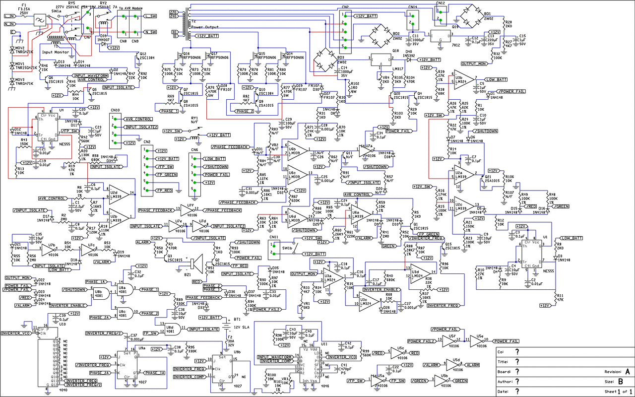

(#) Dióda hozzászólása Jan 7, 2012 /
Szereztem egy ilyen upselec pc-ups jószágot akku nélkül.
Kitakarítottam majd egy jó állapotú épp bele illő akkut kapott.
Viszont érdekes dologra lettem figyelmes tesztelés közben.
Kimenetére egy sima 60W-os izzót kötöttem teszt erejéig.
Ha be van dugva az ups és virít a rákötött izzó ahogy normálisan mennie kell, megy a töltés is és jelzi a készelétet. Amint megszüntetem a befelé menő 230-at akkor át is vált de az izzó elkezd jobban virítani mint simán hálózatról. Rámérve így inverter üzemben a kimenetén 290V van és szabálytalan időnként mintha visszaváltana egy-egy pillanatra 230-ra . Szerintem ez így nem normális dolog. Valaki tudna segíteni esetleg hogy hol keressem a hibát?

(#) Lucifer válasza Dióda hozzászólására (») Dec 3, 2017 /
Tudom, hogy a thread necromancy rossz dolog, de a kapcsolási rajz nincs meg véletlenül valami értékelhető felbontásban? Olyan mintha downscalelve lett volna, és kb. semmi nem látszik rajta.
(#) Lucifer válasza Lucifer hozzászólására (») Dec 3, 2017 /
Időközben electrodas lengyel barátainknak köszönhetően előástam a rajzot.
Nem pont ugyanaz mint az USE-305 de mindenképpen annak valami revíziója.
A kapcsolási rajz egy borzalom, de legalább van .
A nálam lévő hibás példány nem kapcsol át inverteres üzemre. Illetve egyszer amióta elkapcsolt már láttam átkapcsolni, de azóta nem.
A software feliratú csatlakozón jót mulattam, hogy ezen vajon mit lehet szoftverezni lévén egy darab programozható alkatrész nincs a panelen. A kapcsrajzból már látszik, hogy máshogy értelmezték.
