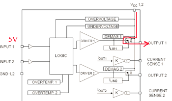

Most megint elkezdtem nézegetni a rajkjzokat de egyszerűen nem értem hogy hova jkössem a 12V-ot a motornak hova a motort és hova az 5V-os vezérlőjelet... segítsetek lécci egy rajzal...
(#) borvendeg hozzászólása Szept 7, 2007 /
azt mondták hogy ebben az ic-ban 4 szilárdtest relé van na ezt nekem csak ezt a négy relét kéne csak használnom...
(#) PCB válasza borvendeg hozzászólására (») Szept 7, 2007 / 4
Szia !
Bekötés... lényegében ott van az adatlapon, de nézzük.
Vcc láb mint látod egy Power FET-n keresztül az OUTPUT ra kapcsolódik, tehát ez a szilárdtest "reléje"
INPUT láb mint látod egy logikai áramkörbe kapcsolódik, tehát ez fogja kapcsolni közvetett módon a FET -et. Logikai magasszintel, pl 5V
Itt látod részletesebben a dolgot, és az is látható, hogy a C SENSE láb vezérli az INPUT-ot, tehát a SENSE lábat fel kell húzni egy ellenállással, ahhoz hogy legyen kapcsolójel.
Miért nem ideális neked ez az IC ?
Azért mert ez nem egy "mezei" szilárdtest-relé amivel csak kapcsolsz.
Ez az IC egy bonyolultabb darab, ha ezt használod egy elég jó kis áramkört kell köré tenni, hogy normálisan működjön. SENSE lábakat azon tól, hogy felhúzod nem tudsz velük mit kezdeni, tehát elvesztik szerepüket.
Komplett kapu nyitó rajzot ilyen IC-vel senki nem fog neked adni szerintem.
Szóval INPUT 5V
SENSE 3,9K (nem 100%)
Vcc meg az adatlap szerint.
Neked kellene egy sima szilárdest relé, és azt meghajtani egy tranyóval, eléje meg akár egy időzítőt építeni, meg két végállás kapcsoló, és ennyi.
(#) borvendeg válasza PCB hozzászólására (») Szept 8, 2007 /
Hello rajzoltam egy rajzot ameddig értem berajzolnád nekem az ellenállást?előre is köszi
(#) PCB válasza borvendeg hozzászólására (») Szept 8, 2007 /
Szia !
Berajzoltam ahogy szerintem van, de nem 100%
(#) borvendeg válasza borvendeg hozzászólására (») Szept 8, 2007 /
ok de mi az a 3Va rajzon?
jah és te az in1 és a cs1 lébakra adtad a vezérlő jelet akkor gondolom az out 1 fog kapcsolni de ez mostt lényegtelen
Még 2 kérdés:Az R1értéke 10K???
A vcc-re mit kössek semit???
Szia !
„Vcsense Current sense maximum voltage az pedig az jelenti hogy a vezérlő jel -3-315Vig lehet?”
-3 és +15V
„De mi az a 3V a rajzon.”
Szerintem csak akkor van INPUT, ha a SENSE lábat felhúzod, az adatlapon legalább is ezt láttam.
De ennek az IC-nek ahogy már mondtam nem ennyire egyszerű a környezete. Az IC vezérlése nem annyiból áll
mint egy mezei szilárdtest kapcsolgatása.

(#) Pafi válasza PCB hozzászólására (») Szept 8, 2007 /
„Szépen kérlek, vegyél majd egy sima szilárdtest relét,”
Nade minek? A szilárdtest relé azon kívül, hogy baromi drága, nagy a feszültségesése (nagyon melegszik) ráadásul ki sem kapcsolható DC áram esetén! (Legalábbis az általánosan elterjedt AC szilárdtest relékre ez igaz.)
Néhány MOSFET kellene (meg legalább a feladat normális megfogalmazása józan paraszti ésszel), és kész!

Na végre, már próbálkozik:
„Bocs akkor leírom 12V-os (DC) ablaktörlő mororra szeretnék rákapcsolni 12V-ot azért kell ez az IC mert a végállásszenzorok mikor érzékelik a kaput akkor a kimenetükre rákapcsolnak 12V-ot de csak kb 500mA-t szóval ez csak arra elég hogy meghúzzon egy relét és mivel nekem 4végállás szenzorom van ezért 4szilárdtest relé kellett volna és a boltbvan azt mondták hogy ezt tudja is ez az IC nos ehhez kellene nekem egy kapcsirajz”
Tehát tényleg DC-t kellene kapcsolni. (Figyelsz, PCB?) Erre pedig a normális szilárdtest relé nem jó. Viszont még mindig nem tudjuk, hogy vajon csak 1 irányba vagy két irányba is kell forognia a motornak, és egyáltalán mi a pontos feladat. Mindenesetre annyi már biztos: nem az IC bekötése a kérdéses, hanem hogy hogyan kell komplett kapunyitót tervezni. Így javaslom a topicot zárolni!
