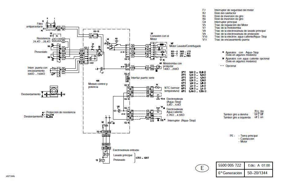

(#) lukovicsek hozzászólása Máj 26, 2012 /
Üdv mindenkinek.
Találtam részletes leirást az Invensys panelről minden alkatrész értéke ott van rajta, jó segitség lehet, legalább is nekem az volt , mondjuk orosz nyelven van.
Üdv Laci!

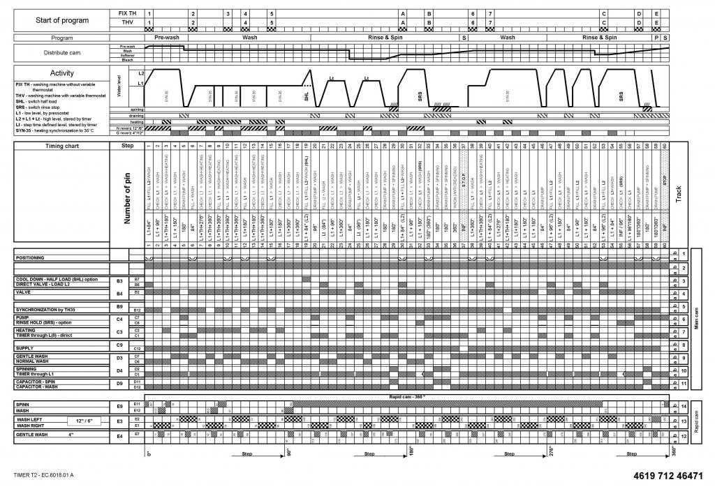

Van egy Whirlpool FL5053 elöltöltős mosógépünk.A probléma a következő: elindítom a programot és iszonyat ideig megy a program.Pl: bekapcsoltam a leghosszabb 1-es mosásra.Az előmosásra azt írja a kézikönyv, hogy 15 perccel növeli meg a mosásidőt.Ez nekem ment háromnegyed órát, aztán a 2es elött meg is torpant, meguntam kikapcs és leszivattyúztam.Programkapcsolóhiba lesz?És ha az, akkor érdemes e kicserélni?Válaszotokat előre is köszönöm.
(#) botesz válasza Panzer General hozzászólására (») Máj 27, 2012 /
Üdv!Ez nem biztos hogy vezérléshiba.Ha elektronikus akkor lehet még akár eprom is de így látatlanba nehéz.Ha mechanikus(nem ismerem a gépet ennyire)akkor lehet hogy órahibás.Én már jártam így hogy órahibás volt az nem akart sehonnan továbblépni.
(#) VIM válasza Panzer General hozzászólására (») Máj 27, 2012 /
Szia! A szervízkönyve letölthető. Nem tudom milyen mosószert használsz, de a por alakú az elég sok lerakódással jár. Lehetséges, hogy a légkamra tele van lerakódott mosószer iszappal és a presszosztát nem jó értékeket érzékel az alacsony ill. a magas vízálláshoz. Az időzítő meg is áll, mert az idő letelt de nem az a művelet következne, ami ahhoz a programhoz tartozna. Hétszázas sorozatszámú a légkamra és ötszázas a nyomáskapcsoló. Az őket összekötő vékony gumicső az értékek közvetítésére szolgál és szintén tisztának kell lennie a belsejének.

(#) lukovicsek válasza Panzer General hozzászólására (») Máj 28, 2012 /
Szia. Ez még egy borzasztó egyszerü készülék még nincs benne eprom meg semmi elektronikai vezérlés, a szint érzékelő az egyik ami befolyásolja alaposan meg kell nézni hogy müködik e és rá is mérni hogy üresen szét is kapcsol e, a pr.kapcsolót egy kis motor hajtja 220-ról lehet hogy az adja megfele magát vagy érintkezés hiba valahol a környékén , próbáld a megálást valamihez kötni, mármint hogy mikor áll meg össze vissza vagy mondjuk vizleengedés után.

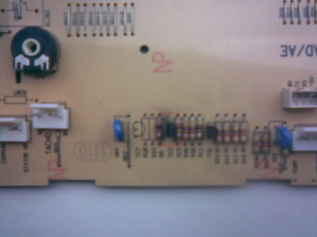

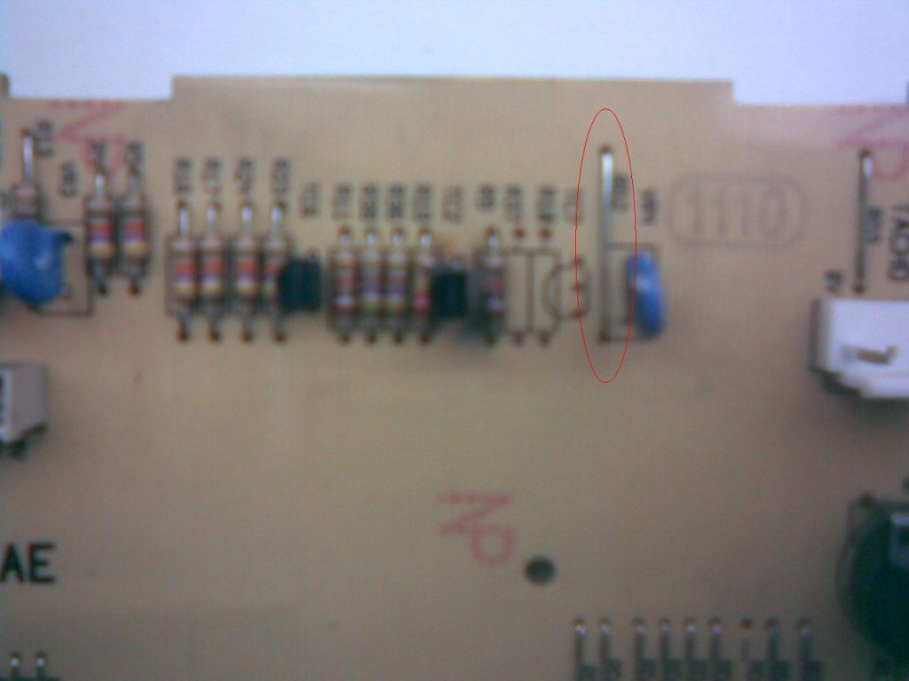

(#) Thunder73 válasza lukovicsek hozzászólására (») Máj 28, 2012 /
Üdv Laci. Szétbombáztam. Amit kértél színkódot a következő: arany, barna, fekete, barna. Maga a kütyü zöld. Ahogy nézegettem a panelt, ami az ajtónyitóhoz megy áramkör az gyönyörűen végig van égve. Fotóztam. Következő kérdésedre a válasz: Már csak annyit csinál, hogy program indításkor beszívja a megfelelő vízmennyiséget aztán szépen áll a dob, mintha semmi dolga nem lenne. Reset-kor kiszivattyúz s ennyi. Lehet köze az ajtónyitás szétégéséhez? Panel? Kuka? Előre is köszi a választ!

(#) lukovicsek válasza Thunder73 hozzászólására (») Máj 28, 2012 /
Kösz az infót!
Hát ez most lehet, hogy neked is jól jött hogy lekaptad a panelt.
Először is a fólia vezetékelését vissza kell állitanod aztán amihez vezet a panel másik oldalán lévő triak valószinü kiment ugyhogy csere, majd mérd be a nagy triakot a ami a hütőn van és az alatta lévő elenálásokat, ha elégtek és nemlátod mik az adatok rajtuk irjad én majd megirom, majd a reléket is ellenőrizd ami felette van és persze az ajtózárat mert val.szinü hogy onnan kezdődött a kalamajka.

(#) Thunder73 válasza lukovicsek hozzászólására (») Máj 29, 2012 /
Üdv Laci!
Nem vagyok nagy műszerész, kérlek segíts abban, hogyan tudom az áramkört helyre állítani. Lehet, hogy butaságot kérdezek, talán cinezéssel? Mert teljesen szétégett, s csak itt-ott van meg a vezeték. Találtam rajta, ahol égésnyom is van egy fekete háromlábú kütyüt , el van törve (TC2), olyan mintha szétpukkant volna. Gondolom az cserés. A kerek kék kütyü mellett van egy hosszabb huzal, annak a forrasztási oldalán is meg van égve. A képen az látszik legjobban. Mérni sajnos nem tudok, mert nem találom a műszert. Remélem így is tudsz segíteni. Nagyon köszönöm az eddigieket is .
Ja! S most láttam, hogy az ajtózár kapcsolót valaki okosan rövidre kötötte. Őszintén szólva eddig nem figyeltem, hogy nyílik e az ajtó program közben. Lehet ez az oka az égésnek? Még egyszer köszönöm. Kriszta
(#) lukovicsek válasza Thunder73 hozzászólására (») Máj 29, 2012 /
Az a háromlábu fekete a triac amit irtam, hogy val.szinüleg cserélni kell, mellette egy kicsit arrébb van egy ugyan olyan arról olvasd le az értékét egy olyat kell bele szerezned, a fóliát egy egyszerü vékony dróttal helyettesisd lehetőleg szigeteltel, és ahol még megpörkölődött ott bizony müszerrel át kell méregetni nincs e valahol még szakadás minden égésnyomot, az ajtózár vezetékei nem baj, hogy egyenesbe van kötve csak a harmadik vezetéket szigeteld el tőlük ha esetleg még rávan kötve az ajtózárra akkor szedd le onnan szigeteld el, müszerre igyis ugyis szügséged lesz mert azokat amiket irtam, hogy mérni kell azokhoz muszály mert a motor sem megy. amugy 1300ft ért veszel egyet s ha sikerül megcsinálnod igy is elég olcsóba lesz.
