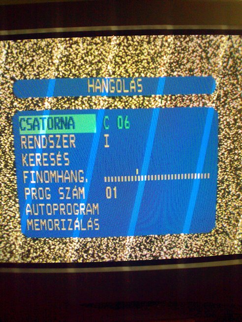

Vettem egy Bush 2138 TSIL TV-t.
A hangnormát nem tudom változtatni. Csak I módot mutat. Az előző tulaj univerzális távval használta, és állítja hogy a TV kifogástalan volt. Lehet hogy valamit elnyomkodtam rajta és azért nem működik a hang? Vettem hozzá utángyártott távirányítót de azzal sem tudom a hangot beállítani. A kép tökéletes. Megköszönném ha valaki tudna segíteni.
