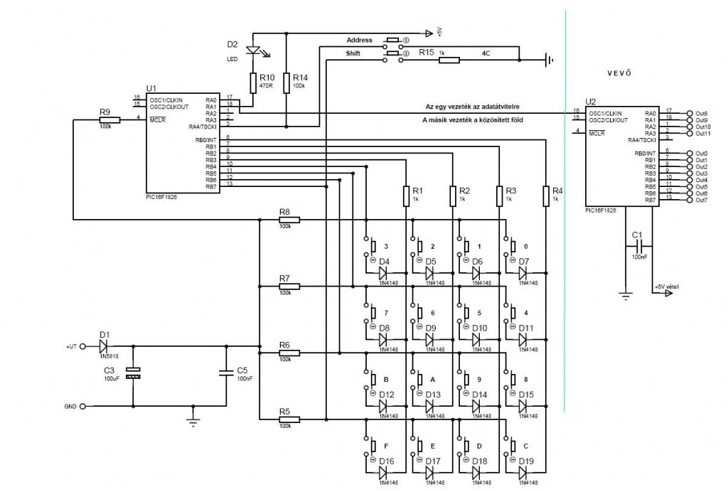

(#) Hp41C válasza szabo_zoran09 hozzászólására (») Jún 2, 2012 /
Axion2k -tól kérd...
Addig is gondolatébresztőnek....
Számoljunk: 16F1826 I/P 340+áfa / db. Egy MSI elemekből állóhoz is kell a beviteli eszköz (nyomógombok), tápszűrő kondenzátor, stb.
Működik 2.00 .. 5.00V között. Az adatátvitel zavarvédett és tényleg egy érpáron történik (nem 5 vezetéken), de kiváltható az adó oldalon egy tranzisztorral, egy áramkorlátozó ellenállással és egy infra leddel (kb. 50 Ft), a vevő oldalon egy TSOP4836 -tal, két ellenállással és egy 100µF /6.3V kondenzátorral (~150 Ft) ekkor a vezetékezés elmarad, sőt az adó és a vevő is mozoghat. A propeller órában a forgó rotoron is ilyen áramkör van. Egy adó infrával bruttó 500 Ft, egy vevő infrával 600. Az adó csak egy DIP18 vagy SOIC18W tok méretű, a vevő két 3p. tüskesor mérető alkatrésszel nagyobb. A penel felület is számít...

(#) Hp41C válasza Hp41C hozzászólására (») Jún 4, 2012 /
Hát már megint csak magammal beszélgetek...
Mivel nem lehet tudni pontosan mi a feladat, induljunk ki abból, amit Axion2K feltételezett. Adva van 4 bit cím, 8 bit adat. A 4+8 bitet egy vezetékpáron kell átvinni a vonalra felfűzött maximum 16 vevőnek. A vevők csak a címükkel egyező táviratban szereplő adatot veszik és adják ki a 8 párhuzamos kimeneten. A vevők címe kapcsolósorral állítható be, egy vezetékre nem csatlakozhat két egyformán beállított vevő. Egyébként ugyan azokat a táviratokat veszik.
Ha a kapcsolatot egy 9600 Baud, 8 bit, no parity, 1 stopbit formátumú vonallal készítjük el, célszerű a már említett 16F1826 kontrollerek (340+áfa) belső uart egységét felhasználni. A kontroller belső 16MHz-es óráról jár, a PORTA 7..4 biteken a címet fogadja (adó esetén a rendeltetési cím, vevő esetén a vevő saját címe), a PORTB7..4 valamint PORTA 3..0 az adat (adó esetén a küldendő, vevő esetén a legutóbb vett). A PORTB0 lefutó éle az adón a távirat küldését indítja, a PORTB0 fellfutó éle a vevőn a új adat vételét jelzi. A kapcsolathoz az adó PORTB2 -jét kell a vevők PORTB1 lábára kötni. A táviratot az adó "aAcCC" formában adja ki (az A a adó címbemenetein beállított cím 4 bites hexadecimális formában, a CC a parancskód bemeneteken beállított érték 8 bites hexadecimális formában), ami egyszerűsíti a tesztelést. Pl. PICKit2 Uart tools vevő bemenetére lehet kötni a vonalat és a PC -n nézni az adatforgalmat.
Az adó és a vevő programja az átláthatatlanság méretét verdesi: az adó 106, a vevő 188 utasításból áll.
A tápegységen, a tápszűrő kondenzátorokon kívül nem kell más alkatrész... A feladat, a távirat formátumának ellenőrzésével, olvasható adatátvitellel megvalósítva 1 - 1 DIP18 tokkal és az alatta vagy SOIC18 tokkal és a mellette elférő SMD1206 méretű tápszűrő 100nF -os kondenzátorral.
Serial.zip

(#) Hp41C válasza szabo_zoran09 hozzászólására (») Jún 4, 2012 / 1
A fenti kód alkalmas erre is, hiszen az adó RB7..4 bitjére kötött jelekre lehet változásfigyelést tenni. Amúgy az is megoldható, hogy a 8 bemenetet programozottan figyelje... Kell a címzés? Több vevőnek függetlenül kell adni? Ha nem kell, azokat a bemeneteket is el lehet használni nyomógomboknak.
Azaz a fenti program - egy igen kis módosítással - már most is tudja, amit kérsz...
445 Ft / adó, 445 Ft / vevő.
