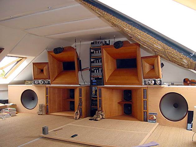

(#) szamóca válasza rolandosss21 hozzászólására (») Jún 2, 2012 / 3
Roland!
A falusi embernek mindegy. Kis Imre bótosnak lehet bármi, csak vedd meg tőle. Tőlük kellene tanulni? Legyél már kompetens, szakmailag korrekt, különb tőlük, és használd helyesen. Hiszen ez lenne az oldal egyik értelme, és nem a helytelen, hibásan berögzült szóhasználat körömszakadtáig való védelme.
A hangszóró az hangszóró nem más, nem szóró, sugárzó stb.
Ha el akarod kerülni az un. akusztikus rövidzárat, ami a hangszóró membránjának mozgásakor keletkezik, akkor a legegyszerűbben egy un. hangfalba kell helyezni, ami egy egyszerű sík lap. Azonban a mélyebb frekvenciákon ez nem használatos, hiszen hatalmas méretek adódnának a hullámhossz, és a terjedési sebességből adódóan.
Hangfalnak hívjuk még az ,elektrosztatikus magnetosztatikus elven működő hangsugárzókat is. Azonban csak a felső ill. közép szekciókban használatosak, kiegészítve alul különféle mély sugárzókkal.
Ha a sik hangfal, lapjait behajtogatod, akkor kapod a zárt rendszerű (doboz, láda) hangsugárzót. Ha erre nyílást vágsz és egy un. üregrezonátorral behangolod, akkor kapod a reflex hangsugárzót.
Ha egy hátul nyitott adott hosszúságú csőbe helyezed a hangszórót, akkor kapod a TL hangsugárzót.
Ennek még vannak szűkülő, táguló változatai is.
És van a hanglesugárzás intenzitását igencsak megnövelő tölcséres hangsugárzó, mely lehet elől, hátul terhelt, exponenciális, vagy trükkösen hajtogatott variáns.
Tehát ha a hangszórót bármelyik lesugárzásjavító eszközbe, dobozba, csőbe, falba, stb helyezzük, akkor kapjuk a hangsugárzót.
Nem bonyolult dolog ez szerintem.
