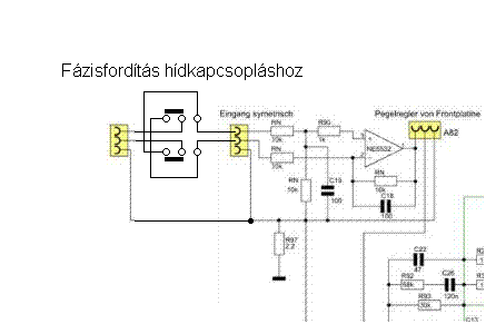

Tehát akkor ebből úgy vigyem rá a vonal kimenetet a szimmetrikus be menetű végfokra, hogy az XLR csatlakozón az 1-es 3-as lábat kössem össze, min ahogy egyébként is szoktuk? TA1050-es végfokról van szó.

Van az erősítőm hátulján egy kapcsoló, sztereó-párhuzamos, és híd kapcsolást funkcionált, de egyéb okok miatt ki van iktatva. Ha én 1 mono vonalat akarok vinni mind két oldalra, és kívül párhuzamosítom vezetékkel csatlakozókkal aszimmetrikusan a bemenetet, az úgy oké.? És hogy oldható ez meg hídban? Vagy az nem itt történik?
Szia! Szimmetrikus bemenetnél csak fel kell cserélni a két ágat, máris fordul a fázis és lehet hidalni
Van valakinek a Gemini VHF 2001m mikrofonnal tapasztalata?
Ezt a hidalást egy kicsit konyhaibb nyelven légyszi. (esetleg rajz) A párhuzamosítást jól gondolom? Még mindig a TA1050-ről van szó. Köszi!
A kapcsoló biztos adja magát.
A párhuzamosítás nem a sztereo csatornák egyesítését jelenti, hanem egy bemenetre köti a két véget. Ha visszarajzolod a kapcsoló működését fény derül arra is ![]()
