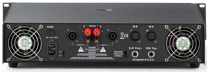

Vettem egy TA1050-es végfokot. Kinek mi a véleménye róla? Strapabíró, jól szólnak ezek, van e fájó pontja? stb. Alkalmi. A potik egy kicsit sántítanak, nem tudom hol lehetne beszerezni hozzávalót.
A poti csak úri huncutság egy PA végfokon,,forraszd át, kapja meg a max. jelet a végfok.
Erre én is gondoltam, és had menjen teljes gőzzel.(?)
Bekapcsolásnál nem okoz problémát?
Ennél nagyobb hülyeséget is rég hallottam. Mond az neked valamit hogy gain struktúra? Ha nem, akkor nézz utána de gyorsan. Mondjuk ITT.
Ebből talán megérted hogy mire is való a hangerőpoti egy végfokon, és hogy mennyire nincs köze a kimenő teljesítményhez...
Tehát ez a rövidre zárásos megoldás kilőve.(?)

Csak egy pici gondolkodás nem árt mielőtt leírunk valamit. Ha csak abba gondolsz bele, hogyha van 3db különböző bemeneti érzékenységű végfokod, már rájössz hogy nem lehet a hangerőpotit kiiktatni.

Mint ahogy az előzőekben írtam, most vettem a képen látható végfokot. Semmi leírásom nincs, a bemenő csatlakozásokról kellene egy kis magyarázat, XLR; JACK, mert feltételezem hogy az XLR-ből kettő lábra van szükség, és a jack-ok mire szolgálnak.? Köszi!
Általában párhuzamos az XLR és a Jack,valamelyikbe csatlakozol,másikból fűzheted tovább a jelet.
Ez oké, ezt én is meg találtam, kár hogy nincs beszámozva a szimetrikus bemenet, de gondolom, ez a szabványnak megfelelő, valamint a jack-re úgy megy rá aszimetrikusan, amit a rajz nem jelöl, hogy 1-es, 3-as láb összekötve. Nem jól értelmezem?

jól értelmezed. de azért ha teheted az XLR-t használd.
A Jack is szimmetrikus,3 pólusú,mint az XLR.

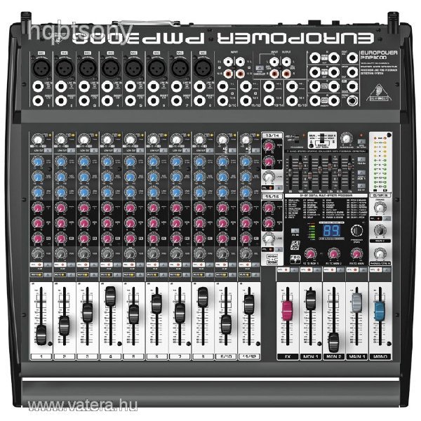

A keverő erősítőmből kijövő két vonaljel pár is szimmetrikus jack aljzat?
Ennek a keverőerősítőnek van két pár vonalkimenet jack aljzat. Azok szerinted Bassmester szimmetrikus (sztereo) csatlakozók? |
