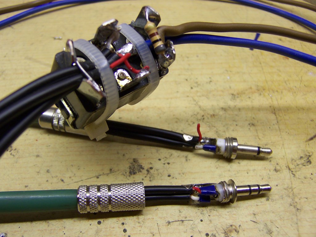

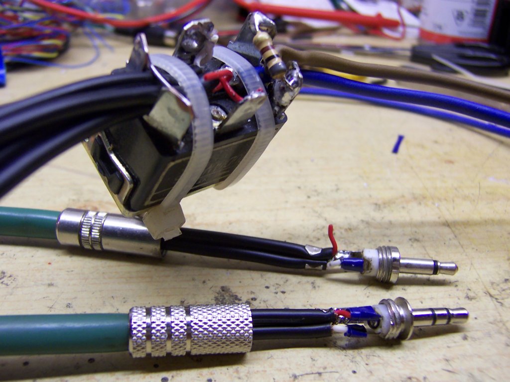

Meg akarom építeni ezt a mérőkábelt. Ehhez kell letölteni programot? Ha jól értelmezem, kalibrálásnál a sárga vezetékek funkcionálnak, mérésnél a többi. A dugók, a számítógép mikrofon be, (PC-IN) ill. fülhallgató ki (PC-OUT)? A csipeszek mennek a mérendő hangsugárzóra. (hangfalra)
(#) ptesza válasza mraulajos hozzászólására (») Máj 4, 2012 /
Igen le kell tölteni. Kalibrálásnál a sárga vezetékek élnek, de a használat szempontjából mindegy, a lényeg a huzalozáson van. A jack dugók föle odaírtam ,hogy hova kell dugni a hangkártyába. A szinek is segítenek. A PC-IN az nem mikrofon! ...
A mérést ugyanúgy kell mint az arta box esetében. A különbségeket a mérőkábelnél részleteztem.

Oké, bocs, kösz! Arra gondolsz, próbáljam ki a laptopon a mikrofon be menetet, és a fülhallgató ki menetet? Az kizárt, hogy ez kárt tegyen a laptop hangkártyájában?
Ha elkészült akkor tegyél fel képet. Elméletileg ha mindent jól csinálsz nem lehet baj. Egyébként én is szoktam laptopról mérni , de nálam átvált a mikrofon csatlakozó bemenetnek.
(#) mraulajos válasza ptesza hozzászólására (») Máj 4, 2012 /
Íme a képek.
(#) ptesza válasza mraulajos hozzászólására (») Máj 5, 2012 /
Ok. Ha biztosra akarsz menni akkor multiméterrel csengesd ki az egészet.
Annyit javasolnék ,hogy a jack dugókon alul levő törésvédőre tekerjél KÉK, illetve ZÖLD szigetelő szalagot ,hogy megjelöljed melyiket hova kell dugni. (1 év múlva is tudd.)
(#) mraulajos válasza ptesza hozzászólására (») Máj 5, 2012 /
Oké, természetesen ki mértem minden irányból, úgy tűnik minden oké, meg fogom jelölni a dugókat szín szerint. A többit a leírásaidból. Köszi!
