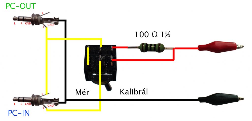

Az javasolom építsed meg az egyszerű mérőkábelt ,vagy azt ARTA box-ot inkább és azzal mérj impedanciát. Multiméterrel ellenállást mérhetsz max.
Azért javasolom az arta-t mert abban tudok segíteni.Számos mérőprogram és apparát létezik de én ezt használom. Valamint mérhető analóg módon is , de ahhoz már jó kis műszerpark kell. Teljesítmény signál generátor , valamint csővoltmérő.

Meg akarom építeni ezt a mérőkábelt. Ehhez kell letölteni programot? Ha jól értelmezem, kalibrálásnál a sárga vezetékek funkcionálnak, mérésnél a többi. A dugók, a számítógép mikrofon be, (PC-IN) ill. fülhallgató ki (PC-OUT)? A csipeszek mennek a mérendő hangsugárzóra. (hangfalra)
Igen le kell tölteni. Kalibrálásnál a sárga vezetékek élnek, de a használat szempontjából mindegy, a lényeg a huzalozáson van. A jack dugók föle odaírtam ,hogy hova kell dugni a hangkártyába. A szinek is segítenek. A PC-IN az nem mikrofon! ...
A mérést ugyanúgy kell mint az arta box esetében. A különbségeket a mérőkábelnél részleteztem. Bővebben: Link
A PIC-IN ezek szerint vonal bemenet. Az én laptopomon viszont ilyen nincs. Erre van megoldás, vagy használjak asztali gépet. Esetleg USB? A laptop azért lenne egyszerűbb, mert könnyebb oda vinni a hangládához.
A program?
Ha működik vele normálisan akkor ok ha nem akkor nem. A programot megtalálod ,ha olvasod azt amit ott leírtam. Ne kelljen újra leírnom ide is. Kösz.
Oké, bocs, kösz! Arra gondolsz, próbáljam ki a laptopon a mikrofon be menetet, és a fülhallgató ki menetet? Az kizárt, hogy ez kárt tegyen a laptop hangkártyájában?
Ha elkészült akkor tegyél fel képet. Elméletileg ha mindent jól csinálsz nem lehet baj. Egyébként én is szoktam laptopról mérni , de nálam átvált a mikrofon csatlakozó bemenetnek.
Ok. Ha biztosra akarsz menni akkor multiméterrel csengesd ki az egészet.
Annyit javasolnék ,hogy a jack dugókon alul levő törésvédőre tekerjél KÉK, illetve ZÖLD szigetelő szalagot ,hogy megjelöljed melyiket hova kell dugni. (1 év múlva is tudd.)
Oké, természetesen ki mértem minden irányból, úgy tűnik minden oké, meg fogom jelölni a dugókat szín szerint. A többit a leírásaidból. Köszi!
